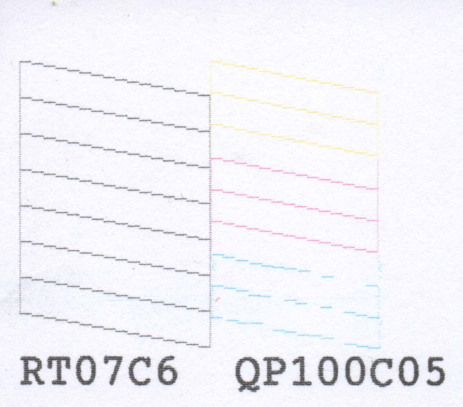

Прикладываю скан фрагмента текста и скан дюз. На этом скане я уже увидел, что выпали несколько дюз синего, но на предыдущей проверки все было хорошо.

Сделал еще одну прочистку через драйвер принтера - дюзы синего восстановились, но стали немного неровные. синие полосы на том месте, где был картридж остались.

А по теме что мне делать? Принтер оставляет синие следы при печати.

Более конкретно сформулирую:
1. Промыть печатающую головку, особенно чёрный и синий каналы с использованием специализированных жидкостей
Лучше брать большую фасовку, т.к. надо ещё СНПЧ промывать и на будущее чтобы осталось.
Например, 1000 ml OCP RSL стоит рублей 400, а одна бутылочка 100 мл 150 руб.
2. Промыть СНПЧ и картриджи промывочной жидкостью, а затем дистиллированной водой.
Обратите внимание. Пигментный канал (и картридж тоже) должен быть хорошо отмыт, иначе воду туда лить нельзя!
Для пигментного канала может потребоваться дополнительно OCP LCF III (нельзя промывать более 10 минут! Домывать OCP RSL, затем дистиллированной водой).
Дистиллированную воду можно заказать или приобрести в муниципальных аптеках.
Опять же, существует мягкий вариант промывки ПГ. Наливаете промывку в картриджи, делаете прочистки, иногда можно и попечатать промывкой.
Для промывки ПГ может потребоваться полная или частичная разборка принтера.
