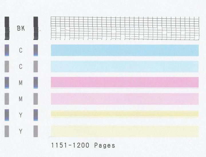

Какие расходные материалы используете? Оригинальные картриджи?
| Сообщение #3 Отправлено 25 марта 2014 - 12:57
Чернила фирмы WWM, картриджи оригинальные, заправлял уже 4 раза
| Сообщение #4 Отправлено 25 марта 2014 - 13:15
Какие именно чернила? Надеемся, подходящие для этих картриджей. CARMEN или С45.
Вам с выбором принтера, скажем прямо, очень не повезло.
Конечно, до покупки данного устройства (еще есть модель 2540 аналогичная) Вы не знали о недостатках этих "малюток", таких как:
- короткий срок службы картриджей,
- отсутствие помпы, которая играет во всех других принтерах очень положительную роль, а именно - прокачивает чернила сквозь дюзы, когда звучит команда "прочистить"".
На самом деле у данного принтера при этом происходит одна простая операция - ракелем при движении каретки картриджу просто "вытирается носик (т.е. ПГ)". Поэтому бессмысленно проводить такую прочистку много раз. Лучше снять картридж, дозаправить, проверить отпечаток дюз на сухой салфетке.
Заправка 4 раза - это уже не плохо. Но не печатайте картриджем, если тест дюз не в норме. Попытайтесь его привести в порядок.
Загляните в брошюру, инструкцию, чтобы удостовериться, что заправляете правильно, проверяйте качество заправки картриджей.
Также загляните в эту статью для того, чтобы проверить, не допустили ли Вы ошибок.
делал много раз очистку и глубокую очистку
| Сообщение #5 Отправлено 25 марта 2014 - 16:20
Чернила использую С11. Заправляю вроде правильно, по инструкции
Может ли проблема быть связана с загрязнениям ленты энкодера, я читал в форуме такое
| Сообщение #6 Отправлено 25 марта 2014 - 16:24
Похоже, что Вы и черные взяли С11?
Они - исключительно для фоточернильниц предназначены. Для Вас не годятся.
Энкодер здесь ни при чем.
| Сообщение #7 Отправлено 25 марта 2014 - 16:39
Черные тоже C11. Но после заправки ими сразу картридж печатал норм.
Может ли ето быть проблемой?
| Сообщение #9 Отправлено 26 марта 2014 - 07:52
Сразу после заправки Вы печатали смесью оригинальных чернил и заправленных (неподходящих) С11/В. Такая смесь еще была работоспособной. Но со временем Вы поняли, что чернила не подходят Вам.
Что теперь делать? Пытаться заменить чернила на подходящие. Это могут быть С10/ВР или С45/ВР пигментные, CARMEN/B водорастворимые. Из Ваших слов понятно, что Вам не особо требуется именно пигмент, поэтому рекомендуем водорастворимые, с которыми картридж будет служить дольше.
И, пожалуйста, заглядывайте в таблицу совместимости, читайте этикетку перед покупкой чернил, чтобы не ошибиться и в следующий раз. Ошибки гораздо труднее потом исправить, чем необдуманно совершить.
Цветной картридж также следует привести в порядок, там у Вас с желтым проблемы. Очистите сопловую пластину, дозаправьте картридж, проверьте отпечаток дюз на сухой салфетке.
Но будьте готовы к тому, что картриджи Вашего принтера не прослужат Вам долго. Они не настолько надежные, как Вы надеетесь. Скорее всего, Вам придется купить новые, но уже более бережно к ним относиться.
А если появится желание купить новый принтер, то присмотритесь лучше к Epson.
| Сообщение #11 Отправлено 26 марта 2014 - 11:37
Цветные можно оставить, если Вас до сих пор устраивало все по цвету при печати.
Влажной салфеткой.
Почему-то создается впечатление, что Вы не воспользовались ссылками на брошюру, статью и инструкцию в сообщении 4. Там предельно все понятно написано. Многовато, конечно, но придется почитать, чтобы набираться опыта в данном деле.
Как ее очистить
Влажной салфеткой.
| Сообщение #13 Отправлено 26 марта 2014 - 13:55
Нет. Просто Ваш картридж печатает с дефектами, не все дюзы исправно выбрасывают чернильные капли. Это может быть по 3 главным причинам (и, соответственно, 3 разные ситуации):
1. Печать с дефектами (все время размножающимися) проводится уже далеко не первый день. Не сразу заметили. Но тем временем потихоньку терморезисторы выходили из строя. Некоторые дюзы уже никогда не смогут нормально работать. Выход - только покупка новых картриджей.
2. В картриджах недостаточно чернил. Причем подходящих для данных картриджей чернил. Заправить картриджи. Если это не помогает, то... кто-то советует вскрывать картриджи, снимать крышки, извлекать пеноматериал, промывать его, ставить все обратно и заправлять наново, правильными чернилами. У нас такого опыта нет.
3. В картриджах есть чернила, но и есть воздушные пробки. Т.е. внутренности картриджа неравномерно заполнены чернилами, вперемешку с воздухом. Выполните прайминг подручными средствами. Подробнее в брошюре или статье по ссылкам выше.
| Сообщение #14 Отправлено 26 марта 2014 - 17:38

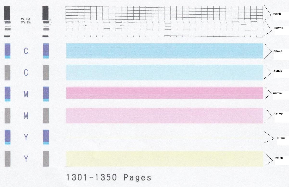

У меня создается впечатление что картридж при движении в одну сторону печатает нормально, а в обратную - плохо. Возможно ли такое?
В режиме FINE - PIXMA делает до 16 двунаправленных проходов. В данном случае у вас проблема с соплами и подачей чернил в ПГ, с проходами ПГ это никак не связано.
