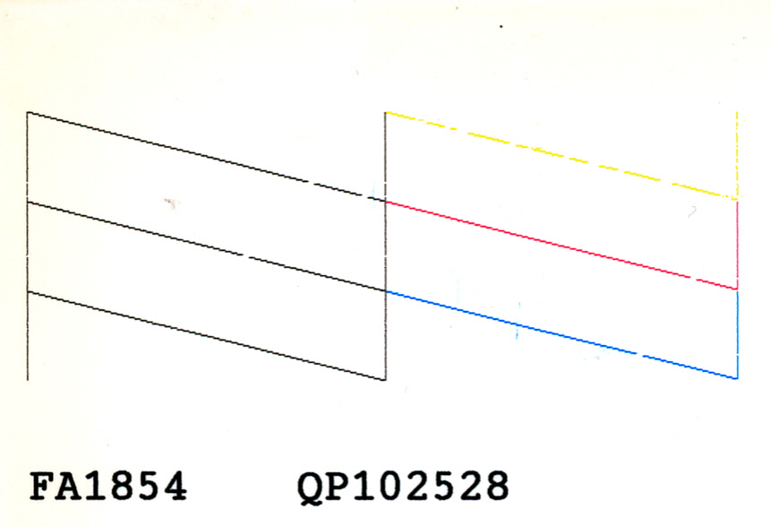

На протяжении долгого времени в тесте дюз был один пробел. Принтер был куплен на Авито за сущие гроши, как было сказано - принтером пользовались всего один раз.
До покупки стоял абсолютно такой же принтер C87, который прекрасно печатал фотографии. Потом он начал резко неистово полосить, и тут подвернулось это объявление. Ремонт бы вышел дороже.
Вроде бы всё устраивало, но добиться такого же качества почему-то не удавалось. На всех градиентных местах (будь то небо, кожа) были видны резкие переходы, точки. Калибруй не калибруй, все равно получишь хрень) После был приобретен СНПЧ, так как цены за оригинал стремительно неслись в непонятные дали. Ну и под этот шумок я решил заняться промывкой ПГ, чтобы избавиться от этого злощастного одного пробела. Чернила пигментные OCP.
Промывал в зеленом ММ, надев пипетки с тем же зеленым зельем на чернилозаборники (или как их там правильно назвать). Налил 3мм, положил тряпочку, и оставил в тёплом месте на пару дней. Затем жидкость заменил, прокачивал туда сюда пену, в конце промыл всё голубенькой жидкостью OCP. При подключении принтер начал моргать красными лампочками, что принесло в процесс некий колорит. Почитав, успокоился, сбросил памперс.
Результат промывки весьма странный, но объяснение ему наверняка есть: сам пробел остался, помимо него сильно засорился жёлтый, появились ещё пробелы. Думаю, они промоются. С каждым прогоном прочистки, их становится меньше. Но собственно то, ради чего затевалась вся эта авантюра - не исчезло. Хотел посоветоваться - как всё-таки можно (если можно) избавиться от этого долгосрочного пробела? Может ли одна эта дырка сильно влиять на качество фотографии при высококачественной печати?

Судя по изображению, дыр там гораздо больше.
Моделью данной ситуации может быть обычная трубка, внутри которой есть некоторое тело. Сечение этого "тела" немного превосходит сечение внутреннего диаметра трубки, а его форма полностью перекрывает канал.
Вопрос: что можно сделать?
1. Очевидно, нужно создать усилие, которое способно вытолкнуть "тело" из канала. Мы так и делаем - насаживаем на конец трубки (чернилозаборную иглу) шприц и создаём давление. Оптимальный вариант, но тут дело такое, что давление в канале достаточчно равномерно распределяется по всем субканалам и реального увеличения давления в затычке получить невозможно.
2. Можно попробовать изменить (уменьшить) сечение "затычки" химическим способом - разрушить её воздействием химических препаратов. Но мы не знаем структуру "затычки". Что она из себя представляет. А может это фрагмент фирменной герметичной обмазки?
На страже чистоты каналов стоят фирменные фильтры под чернилозаборными иглами. Практически, ничего крупнее ячейки этого фильтра не может проникнуть внутрь капиляров ПГ и встать поперёк. Значит, " затычка" сформировалась самостоятельно. Я предполагаю, что подобное возможно из-за применения откровенно левых чернил, а так же взаимодействия с ними различных "мистеров мускулов".

Да, не поспоришь) Это непосредственно после промывки, они потихоньку пропадают, но вот одна дырка, которая и была (в средней черной полосе) так и осталась, и она вряд ли пропадёт. Вот я и задался вопросом, как от неё избавиться, промывка не особо помогла, а возможно даже и усугубила ситуацию.

Рискну предположить-выпали дюзы.
Если нужно фотографическое качество- меняем голову. Хотя, судя по всему не должно так уж критично отображаться на отпечатке, хотя фиг его знает. С этим принтером не знаком.
Если говоришь есть эфект от программной прочистки, попробуй еще пару раз прочистить и пролей чернила через тот же принтхелп, хуже все равно уже не будет.

Есть ещё много вариантов в случае спонтанного выпадения дюз. К примеру, тривиальный подсос воздуха в зоне манжета картриджа - чернилозаборная игла. Этим часто грешат картриджные СНПЧ. Но если стабильно имеем одну непечатную дюзу, то там "затычка"!

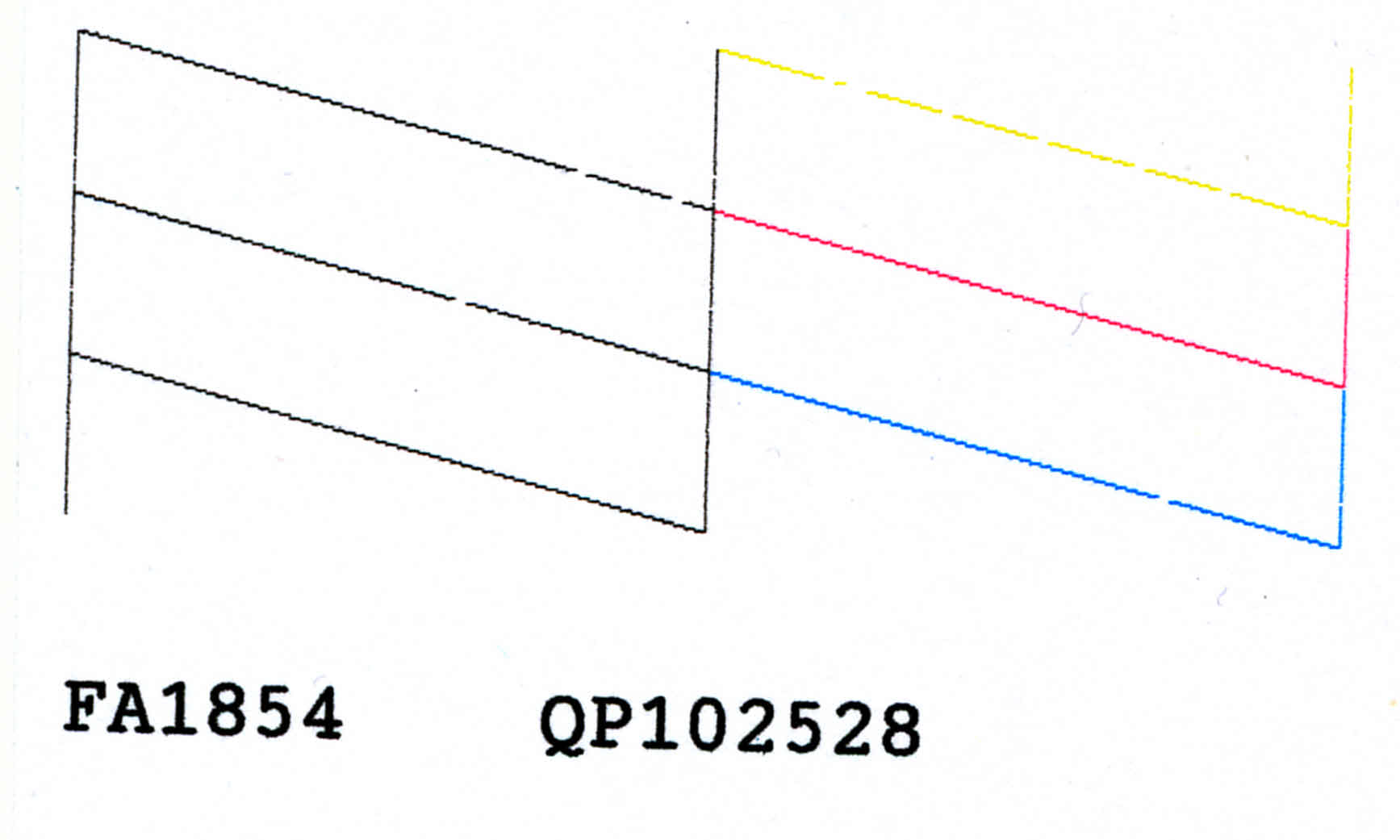

Сейчас вопрос встал другой, как вернуться хотя бы к одной забитой дюзе. Походу я что-то взболомутил там в голове. Попробовал просто разрежением вытащить - пока как-то безрезультатно. Вот думаю, опять что ли голову снять и погрузить отмачиваться.
Чёрт с ним с фото-качеством, сейчас и текст с картинками заполосил от таких пробелов, что в виду предстоящей защиты очень не кстати
