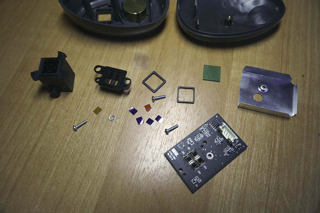

Достался мне разобранный DTP-94. Прошерстил сеть, не могу найти инструкций по сборке. Собственно, основной вопрос - на каком датчике какие стоят светофильтры. Никто не подскажет?

Немного другие фильтры - это из EyeOne. У меня оказались вроде как все - нашел в сети фотку разобранного. 4 синих, красный и желтый фильтры. Стекло на входе зеленое. Можно попробовать вставлять их в разной последовательности, делать профиль монитора и смотреть на получившийся цветовой охват, но это вариант на крайний случай...

localhost, спасибо за участие!
Проблема тем временем решена! Нашелся хороший человек — задал вопрос в сообществе RuDTP, не прошло и часа - получил подробный ответ.
Вот ссылка, вдруг еще кому пригодится!
Собрал колориметр, померял мишени - отклонения есть, но небольшие.
