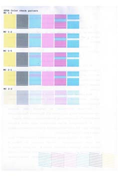

T50 - полосит, чернила WWM синие полосы на манженте
| Сообщение #2 Отправлено 22 марта 2014 - 15:11
Модель принтера, производитель СНПЧ. чернила, сколько в эксплуатации, после чего началось. Вытягивать с вас что ли всё надо?
| Сообщение #4 Отправлено 22 марта 2014 - 15:41
epson t-50 чернила- E82/C производитель СНПЧ-InkTec,долго стоял неработая
| Сообщение #5 Отправлено 22 марта 2014 - 15:54
Слить в унитаз чернила. Промыть доноры и шлейф. Вместо картриджей установить капсулы. Залить свежие чернила от производителя. Критерий чернил от производителя - фольгирование ёмкостей.
| Сообщение #6 Отправлено 22 марта 2014 - 16:48
Почему чернила нужно именно "фольгировать" и никак иначе?
WWM вон не фольгируют и ничего.
Думаю, здесь проблема не в самих чернилах, а в том, что они прокисли, загустели. В итоге, при прочистке, они "залипают" на дюзах и перемешиваются цвета, т.к. чернила, которые ранее ушли бы в капу - остаются на дюзах и лезут не в свои дюзы.
| Сообщение #7 Отправлено 22 марта 2014 - 16:55
Без проблем! Их можно продавать на розлив, как раньше в деревнях продавали керосин. Никто не жаловался. Керосин был нормальным. Сегодня технологии развода (особенно, развода чернил) ушли далеко вперёд.
Собственно, я дал совет. Следовать ему или послать меня на... - дело ваше.
Если СНПЧ долго стояла, то, наверняка, что-то где-то подсохло. Начать с промывки капы.
