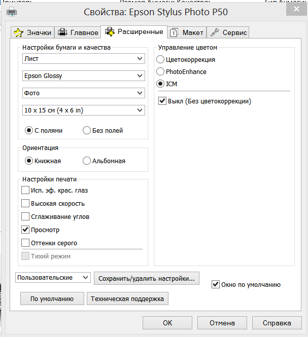

По поводу третьей картинки: тут ошибка. Бесполезно! Не работает!
В Мак ОС нет такой фичи. А винда много обещает...
| Сообщение #10 Отправлено 23 марта 2014 - 17:07
В третьей картинке всё правильно.Конечно у меня СНПЧ впрочем как и у большенства.

По идее при выборе режима ICM подключается возможность использования ICC профилей, сопоставленных устройству на уровне драйвера/ОС, о чем недвусмысленно намекает всплывающая подсказка (см. скриншот). Какое-то преобразование на самом деле происходит, но оно некорректное. Это проверяется на практике, сравнением с отпечатком из Фотошопа с преобразованием через ICC профили средствами Фотошопа при режиме в драйвере ICM + выкл.
При выборе ICM + "выкл" (опять же "по идее") преобразование на уровне драйвера/ОС должно отключаться. А оно, как показал эксперимент не отключается (!). И на самом деле получается как раз то что нам надо. Печать из приложения не поддерживающего ICC (просмотровщик Винды) получается такая же (или почти такая же, надо проверять более детально) как из Фотошопа.
Вот в чем фокус.
Я не имею возможности более глубоко исследовать это явление, но оно есть, что подтверждает mrak,
Но проблема не решена.
Была подсказка раньше на форуме не в этом, но забыл и найти не могу. ,связана с windows нажать и перегрузить винду и профиля заработают корректно.Но забыл и найти не могу.
Вот в чем фокус.
