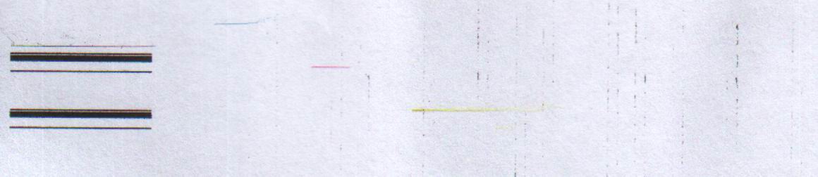

Кстати новый тест дюз - после почти суточного простоя.
Вертикальные едва заметные следы это просто грязная бумага.

Ну, собственно, могу только посоветовать следующее: взять, либо универсальную промывку для эпсонов от OCP, либо пигментную от WWM, подогреть до температуры 30-35 градусов, залить в картриджи, прокачать, вывести голову в положение "на замену картриджей" не вынимая картриджей, налить в капу теплой промывки, запарковать голову. Дать постоять около часа-двух в выключенном состоянии. После этого, прокачать, проверить на проявление цветов на тесте. Если не все дюзы, то операцию с заливкой чернил в капу и отстаиванием, повторить, со сроком отстойки в сутки (иногда несколько раз, для проявления всех дюз), при этом подливать промывку и в картриджи. Вымывать чернила перед этим из картриджей не надо. А после этого, наверное желательно. Но это уже как сам пожелаешь.
Единственно, что посоветую, так это промывку от OCP все-же желательно использовать на финальной стадии - она бесцветная, поэтому не надо будет вымывать саму промывку, перед заливкой чернил.
WWM'овские для пигментных - чуть-голубая, а для водяных что-то типа темно-фиолетовой. Поэтому перед заливкой чернил, их возможно, придется вымыть. Хотя, если не боишь чуть заметных странных оттенков, до того, как оно само чернилами вымоется, можешь забить, ибо их интенсивность не очень сильная. Вернее, голубая почти незаметна, а вот фиолетовая - дает оттенок.
Да, и еще: найди способ вытащить памперс и вымой его под проточной водой, не применяя каких-либо средств и не применяя механических воздействий (т.е. мыть только под потоком холодной, или чуть-теплой воды).

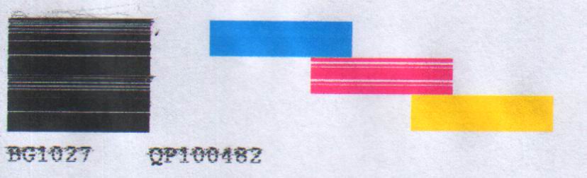

При всевозможных манипуляциях с промывкой и бесконечных прочитсток удалось достичь такого результата - смотри скан теста дюз.
Промывал так:
1. Вскрыл пустые катриджи(при вскрытии чуть неотрезал себе палец :) если кто-то будет делать это, пожалуйста будте аккуратнее), вытащил из них поролон, аккуратно собрал шприцом остатки чернил.
2. Набрал в 20-ти кубовый шприц промыку, опустил шприц в горячую воду, чтобы нагреть ее до рекомендуемой температуры (получилось примерно 40-50 градусов), шприц предварительно изолировал от возможного попадания теплой воды путем вложения первого в полиэтиленовый пакет:) и надев на него иглу с пластиковым колпачком.
3. Вставил полые катриджи в принтер. Залил в каждый отсек примерно по 5 мл нагретой промывки. Закрыл катриджи снятыми ранее с них крышками. Дал постоять минут 15. Затем сделал 5 прочисток.
4. Невынимая картриджи из головки, снял с них крышки, шприцом собрал остатки промывки. Снял полые катриджи. Поставил с краской. Чистил дюзы до изчезновения промывки.
Потом с первого раза напечатал этот тест.
Если после очередных прочисток оставшиеся полосы не изчезнут, вышеуказанную процедуру повторю.
Спасибо за советы!!! ОГРОМНОЕ СПАСИБО Создателям этого форума за то что он есть!!!

Алек (Mar 30 2006, 04:31 PM) писал:
Все!!!! От полос окончательно избавился!!!! (После 5 прочисток) Печатает аккуратно!!
Поздравляю с удачным исходом!
только вот заметил пару "неправильностей":
1. С43 всегда предназначался для водных чернил, а не пигментных. Так что, на будущее: бери чистящую жидкость для водных чернил!
2. 5 прочисток подряд делать не стоит: в идеале - оставить принтер отстояться на ночь после обычной установки картриджей. И чернила сэкономишь, и результат ТОТ ЖЕ!
...сорри за природное ехидство ;о)...
