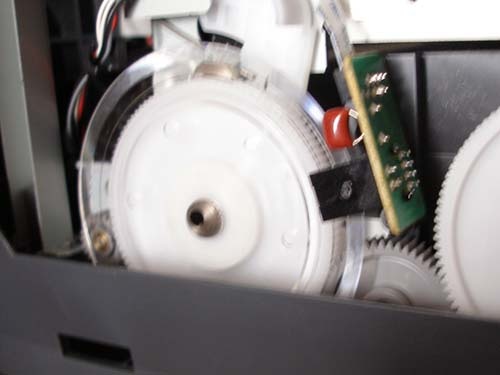

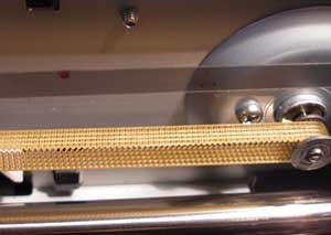

Просмотр сообщенияБелик Алексей сказал:
CR и PF-encoder, где они находятся ?
вам бы сервис мануал почитать, лента позиционирования по всей длине принтера, вдоль ремня, прозрачная. CR - находится с обратной стороны каретки, светит красным цветом.
PF - сбоку принтера, нужно разобрать принтер. Протрите ленту, хб ткань, смоченая каким нибудь стеклоочистителем, либо просто водой.
  • Прикрепленное изображение: 1346329192_post-2-1181657313.jpg
  • Прикрепленное изображение: 1346329221_post-2-1181657452.jpg
