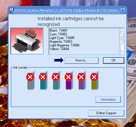

Проблема с r220 помогите плиз девушке

Дело в том что мне не удалось заморозить краску даже на cx3200, и ошибки выдает такие же
Ваш совет по поводу инсталляции неуместен т.к здесь скорее всего проблема с чипами, чего мне бы очень не хотелось. А насчет установки то все делалось тщательно по инструкции, для того чтобы не возникало таких проблем. Но их избежать не удалось.
TO: SPAWN

Пока, это нормально, так и должно быть, если чипы не определились. Но! Принтер чипы видит, но работать с ними не желает!
Сними полностью СНПЧ.
Вставь родные картриджы.
Делай все на выключенном принтере. Нажми рычажек блокировки каретки, и отведи ее в сторону. Затем меняй.
После замены, верни головку на место.
Включай принтер.
После тестов - что он скажет?
Если нужно будет - нажми ему эту кнопку замены картриджей, пускай успокоится.
Нужно добиться того, что-бы принтер определил хоть какие-то чипы. Пусть даже пустые!
Только так можно чегото гадать.
А то, все и сразу - не выйдет!

Говорит данная функция не поддерживается в текущем состоянии принтера или ошибка связи,
installed ink cartridges cannot be recognized

Результат тот же. С оригинальными работает с снпч нет...

только что разговаривала с продавцом снпч.
он мне сказал что может быть прошивка принтера не та (т.е не позволяет вмешательства извне, я это так понимаю)
Может ли прошивка принтера быть причиной того, что он картриджи совсем не видит?? (я все-таки за границей живу, принтер купленный здесь, снпч в москве?)
Все-таки проблематично будет с оригинальными картриджами, не замораживает краску вообще...
Теоритически - может.
НО, ИМХО, это отмазки продавца.
У тебя там чипы старые, а сейчас есть новые SCSI, с новой прошивкой, один чип - остальные 5 пустышки-перемычки. Вот эти будут работать.
С чего ты взяла, что не "замораживается"?
Что пишет утилита?

продавец пообещал заменить чипы, и сказал что проверит в присутствии моего знакомого, который будет их забирать. Как я поняла он собирается менять все 6 старого образца, т.е если дело в принтере, то эти чипы мне не помогут. Выходит, что надо просить с новой прошивкой?
Не замораживается потому, что уровень краски при печати падает, пробовала уже несколько раз...
