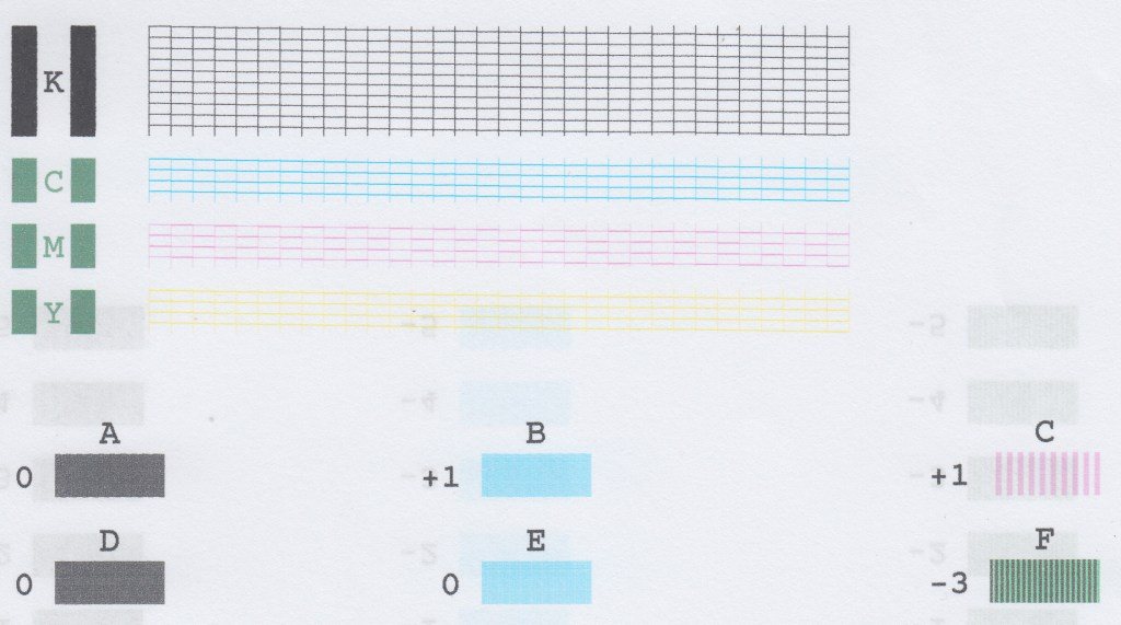

Добрый день. Подскажите пожалуйста. При проверки дюз на Canon i70 (маленький старый принтер) красный цвет печатает что то на подобии кремлевской стены.Прикрепленное изображение: Безымянный1.jpg Отсюда соответственно печать в красном или розовом цвете очень бледная. Пробовал менять головку на новую безуспешно. Чернила использую Revcol водные. В чем может быть проблема? В дешифраторе? Это как то лечится?
|    Сообщение #2 Отправлено 18 марта 2014 - 10:51   Don
Просмотр сообщенияmobile_optom@mail.ru сказал:
В чернилах скорее всего.
Это как то лечится?
Заменой чернил. Ибо
|    Сообщение #3 Отправлено 18 марта 2014 - 16:18   SCORPIC
mobile_optom@mail.ru, это дешифратор. Не лечится.
Это как то лечится?
Лечение только одно - печатать всегда в Высоком качестве, Наилучшее. Косяки отключенной группы сопел, закрашиваются большим числом проходов, проверено на нескольких аппаратах Cаnon. В вашем случае лайты скорее всего будут потеряны, это легко проверить напечатав фото в режиме Высокое качество.
|    Сообщение #4 Отправлено 18 марта 2014 - 16:37   localhost
Кстати, да. Но это бывает весьма долго.
Я бы промыл пурпурный (не красный) канал и влил бы чернил покруче.
|    Сообщение #5 Отправлено 18 марта 2014 - 17:05   mobile_optom@mail.ru
Чернила пробовал менять уже не однократно. Использую водные универсальные чернила Revcol для Canon Lexmark. Пробовал водные InkTec (CLI-8M). Также пробовал менять картридж (не оригинал. Все безуспешно. Может попробовать пигментные чернила? Хотя другие цвета в порядке.
А печать в высоком качестве не помогает, т.к. розовый печатается "крупой" Даже если выкрутить по максимуму розовый цвет.
|    Сообщение #6 Отправлено 18 марта 2014 - 18:14   localhost
|    Сообщение #7 Отправлено 18 марта 2014 - 18:31   SCORPIC
В данном случае замена чернил уже НИКОГДА НЕ ПОМОЖЕТ - напряжение на группы сопел для их нагрева просто не подается. Поздно пить боржом, коли почки отвалились...
Кстати да, был случай когда дешифратор удалось реанимировать - но это 1% из 100.

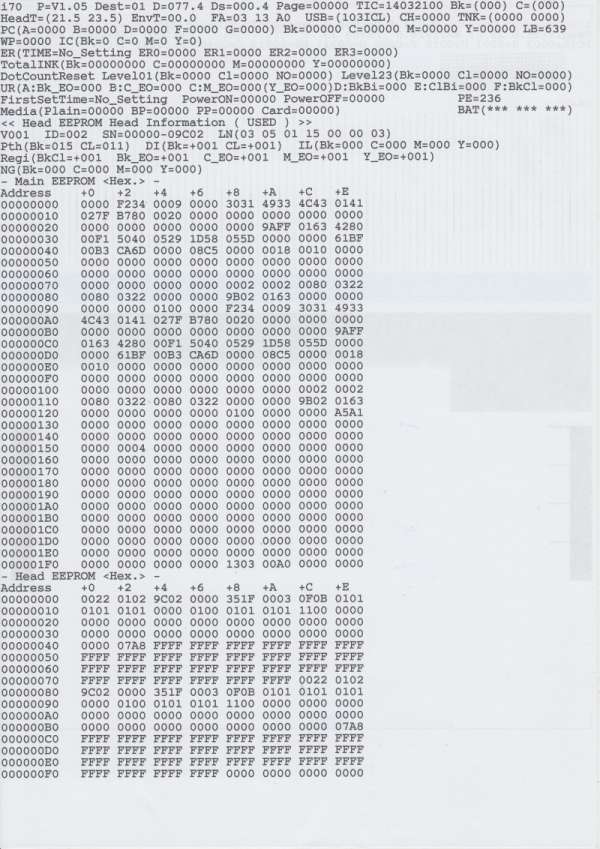

|    Сообщение #8 Отправлено 20 марта 2014 - 22:18   mobile_optom@mail.ru
Может кто из этого теста сможет понять причину?
  • Прикрепленное изображение: IMG.jpg
|    Сообщение #9 Отправлено 21 марта 2014 - 16:00   SCORPIC
Нужен слепок EEPROM правильной дешифрации. Ранее тест содержимого EEPROM делали?
|    Сообщение #10 Отправлено 21 марта 2014 - 17:48   mobile_optom@mail.ru
Cслепок EEPROM правильной дешифрации это как? Ранее тест EEPROM делал, но увы данных я не сохранял. Я так понимаю принтер нужно немного погонять и повторить тест?
