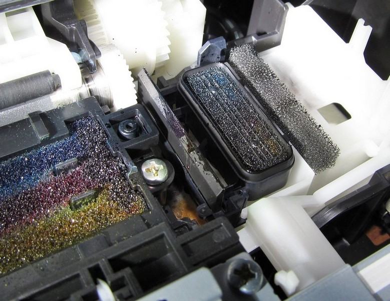

Ну вот. А теперь бы ее почистить (промыть). Чтобы ПГ там хранилась в чистоте и порядке, а не загрязнялась.
| Сообщение #11 Отправлено 18 марта 2014 - 16:35
оно, конечно, промыть не вредно. попробую сделать после изучения вышеприведённого мануала.

И промыть капу все-таки не помешает. Пигментные чернила имеют в своем составе твердые частички пигмента, которые не растворимы в воде, могут принести много вреда, если что-то идет не так. Поэтому при первых же признаках неполадок сразу же надо приниматься за борьбу с ними. Не тяните время, пока еще ПГ живая.

Возможно после простоя в связи с "переливом" можно будет обнаружить чернила в капе, может. Мне кажется проблема в ПЗК черном. Переливать чернила он может. В следствии чего с низу ПГ образуется капля чернил которая мешает струйкам попасть на бумагу. После прочистки эта капля убирается ракелем и принтер печатает нормально.

чем проще всего капу промыть? тут ведь пигмент и водные чернила вымывать надо. желательно из ассортимента отделов бытовой химии, а то под рукой профильных магазинов нет.
| Сообщение #16 Отправлено 19 марта 2014 - 12:25
Вообще-то лучше специальными промывочными растворами для струйных чернил.
| Сообщение #17 Отправлено 19 марта 2014 - 12:50
moneag, ну можно и с помощью бытовой химии... Но чем это закончится - никто не знает))
| Сообщение #18 Отправлено 19 марта 2014 - 15:32
позитивненькая такая перспективка, лучше пока её отложу. вот только до специализированного магазина не факт, что до выходных доберусь.

всё забывал отписать по результатам.
почистил - вроде помогло. по меньшей мере почти недельный перерыв принтер перенёс нормально.
