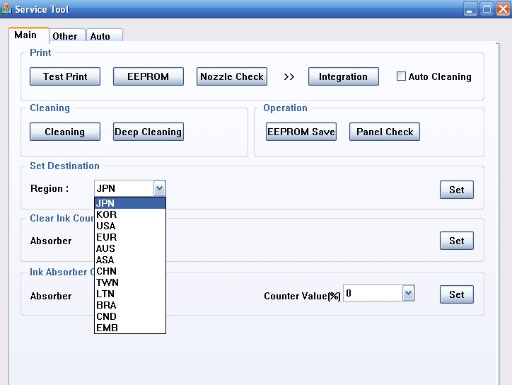

Заправил чернилами OCP и думал все вопрос решен. Ан нет... Вообщем полазив по форуму понял, что нужно менять регион. Скачал service tool v.3400 при смене региона выдает error code 006. Выяснил, что
не могу зайти в этот сервисный режим поскольку один из картриджей пуст? Я правильно понимаю? Скажите в том-ли направлении двигаюсь? Может версия service tool не та?

Понимаю о чем речь. Перепробовал начиная с двух нажатий и до семи. Ну "7" это мне интуиция подсказала, мол модель серии 7150... Не пошло.
Вернее в каком-то из вариантов я вижу в меню утилиты активированные кнопки для выбора, в другом нет. Да и принтер ведет себя по разному. Но всегда одна и таже ошибка при нажатии кнопки set - error code 006 .
Не может это быть связанно из-за опустевших картриджей? Теперь их уже два. Два крестика.

koka, смену региона производят в ServiceTool

koka, Есть там в сервисной программе смена региона,но вот будет ли работать на этой модели - кто его знает!

Неужели нет шансов попасть в меню утилиты?
Интересно а какой регион выставлен в модели MG7140?
Тогда если посмотреть на проблему с другой стороны - может есть возможность перепрошить регион в самих картриджах?
До сих пор волнует этот момент. Может причина как раз в этом?
