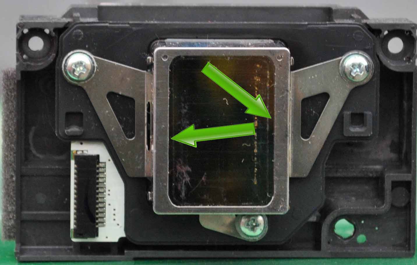

при печати на Ломонде 10*15 230гр головка принтера зацепила бумагу и заклинила. Вручную поставил каретку на место, но при попытке печати что цепляется за отверстия в металлической планке, под которой стоят ролики подачи. Если рукой чуть приподнять передний край головки, то ничего не мешает. То ли сместилась каретка, то ли какое то повреждение на печатной пластине. Кто нибудь сталкивался с похожим? Принтер на гарантии, но там 2 недели на оценку, и если механическое повреждение - то не гарантиен. Ждать некогда.
| Сообщение #2 Отправлено 17 марта 2014 - 14:35
тады разбирать принтер и приподымать каретку, регулировка поднятия и опускания вала слева, такая хреновина с винтом, но лучше в СЦ.

Фотобумага Lomond Эконом сегмента вообще славится своей конфликтностью с системами подачи бумаги EPSON и Canon.
Хотя, на L-серии EPSON как мне кажется дело обстоит хуже. Лично я сталкивался с тем, что ролики просто продавливают глянец. Стрёмное у этой бумаги покрытие.
| Сообщение #5 Отправлено 18 марта 2014 - 09:30
pepsiman, действительно пластинка раздолбана - можно ли эксплуатировать принтер без нее?
| Сообщение #6 Отправлено 18 марта 2014 - 15:15
ювелирно можно ее выправить, а вообще например у меня, умерших пг - море. В какой нибудь сервис обратитесь, там за пиво приобретете, с многих бошек подходит, например с 270го или 1410
| Сообщение #7 Отправлено 19 марта 2014 - 07:56
будем искать такую же. а пока попробую обойтись без нее. Спасибо.
