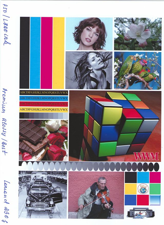

А зря. Это совсем другие чернила. И Вы получите приблизительно вот такую цветопередачу при прямой печати (без дополнительной цветокоррекции) практически на всех носителях:

Имеются ввиду чернила от инксистем, к которым у меня серьезные претензии...
Тестовая печать серого клина имеет много паразитных оттенков...
Если я правильно понял, при замене в СНПЧ чернила на L800
будет такой тест картинки как в приведенной вами фотке то меня устроит :)

Выше мне привели распечатанный образец от WWM на чернилах L800, который нахожу весьма приемлемым для моих задач.

Andiart, ТХ650 на чернилах от L800 - будет общий уход отпечатков в "холодную" сторону больше или меньше в зависимости от используемой бумаги. Из личного опыта - рекомендую сделать или заказать профили для 3 - 4 подобраных на ваше усмотрение качественных фотобумаг и далее печатать без проблем.
P.S. онитор тоже нужно обязательно откалибровать!
