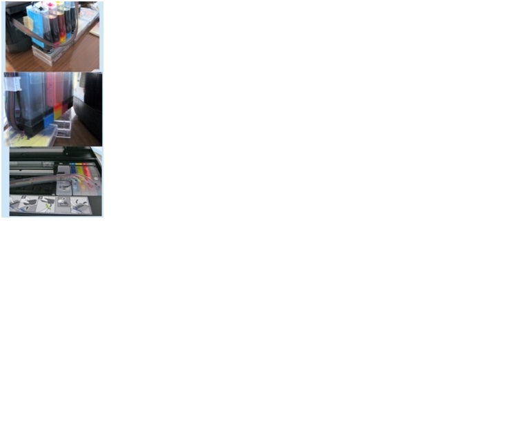

Воздух в шлейфе картриджной СНПЧ на принтере Epson XP-600, как только поставили не было воздуха а через пару недель стал появляться. Большие емкости почти полные, поднял немного доноры сначала помогло а теперь еще больше ушли чернила. Как устранить. Поиском не нашел. В малых емкостях почти пусто (2-3мм на дне.

В моей практике - один и тот же принтер, конструкция СНПЧ идентичная, в одной появляется воздух, в другой нет, внимательно присмотревшись, обнаружил разную конструкцию картриджей. В смысле перегородки внутри картриджа разные, в одной из которых, не получается полностью удалить воздух через верхние заглушки в картриджах. Хотя пару недель, довольно большой промежуток времени, если в течении недели воздуха нет, то ничего страшного.

Чернила могут отходить немного от картриджей из-за перепадов атмосферного давления, если принтер стоит без работы. И это нормально. В процессе печати чернила снова будут двигаться в нужном направлении.
Однако, если этого не происходит, и даже воздушная пробка увеличивается, то ищите место негерметичного соединения элементов СНПЧ.
Поднимать доноры не следует, иначе будет заливаться чернилами печатающая головка.

Я хотел бы все же разобраться. Печатаю практически каждый день по 2-3 листа А4 в цвете. Чернила как уходили из шлейфа так и уходят. Не раз в 2 недели как предположил в посте pepsiman. Получается негерметичное где то соединение что ли вопрос где: шлейф-картридж, картридж-головка, или сам картридж дырявый (причем все пять? - вероятность близка к нулю. Как организован подсос воздуха для расхода чернил в оригинальных картриджах?. Есть ли в СНПЧ-вских картриджах запас чернил? Вообще вся эта работа с СНПЧ чем то напоминает обращение с духами ну или там шаманство какое то. Все держится на одних предположениях и надежде что "авось будет работать". Не могу избавиться от этого ощущения. Черная пигментная дюза постепенно начинает прочищаться и дает все лучше тест. Но теперь голубая и желтая потихоньку начинают уходить. Опять же грешу на недолив чернил.
