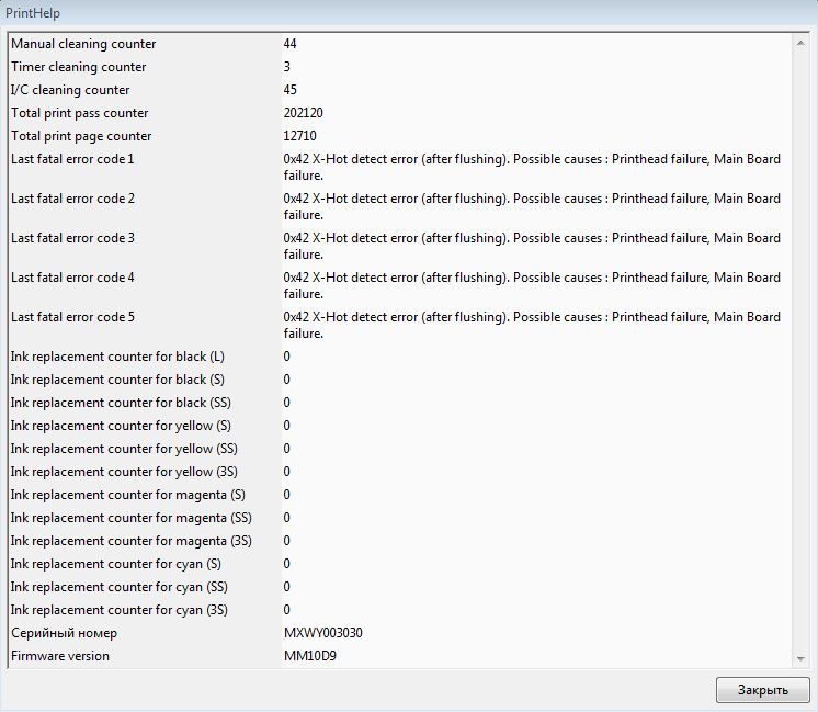

Я скачал Вашу прогу PrintHelp и проверил на ошибки. Смотрите во вложении. Подскажите что делать?

WF-7515 - При включении зависает
Выключите принтер и включите его снова

"Голова перегрелась" - Anbel, что это значит? Что теперь делать?

Я на чернила Ink-Mate не грешу, ими я работаю уже несколько лет на Эпсоне ТХ-410,а WF-7515 у меня работал с сентября 2013г. нареканий не было делал фотографии и ксероксы теми же чернилами до сих пор... Качество замечаний нет. Живу в Одесской обл. подскажите пожалуйста,можно ли, где-то приобрести ПГ, установить смогу сам или всё таки, обращаться в ближайший сервисный центр?

neon40, http://www.printers....on_WF-7015.html
в принципе в замене головки нет ничего сложного, главное ровно вставить шлейф, эта процедура от 10 до 20 минут.

Спасибо большое Anbel, за информацию. Буду заказывать и ставить. Anbel, ещё один вопрос:" Судя по выводам <PrintHalp> который во вложении первого поста , материнка рабочая?"

Хочу поблагодарить Anbel, за правильный диагноз,
замену ПГ произвёл, всё заработало!
