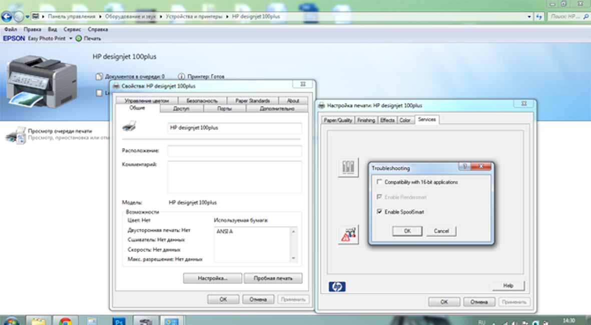

Здравствуйте! пытаюсь запустить прочистку головок, но в окошке сервис, пишут troubleshooting menu, щелкаем туда, открывается новое окно с предложениями активировать совместимость и включить спулсмарт. активация и включение этого ни к чему не приводит. просьба подсказать, кто как чистит это устройство?

|    Сообщение #2 Отправлено 09 марта 2014 - 08:36   Стивен
Утилита HP Designjet System Maintenance стоит? У меня запускаться сначала она, выбирается там принтер, после чего запускается WEB интерфейс и уже в нем прочистки, тесты и т.д. Еще как вариант прочистку можно с кнопок плоттера запустить.
|    Сообщение #3 Отправлено 09 марта 2014 - 19:35   xxxeroxxx
стоит утилита, но мой принтер не видит... открывается окошко, где надо выбрать принтер, а в нем никого...
|    Сообщение #4 Отправлено 09 марта 2014 - 19:37   Стивен
xxxeroxxx,
С кнопок тогда запустите и не мучайтесь. Комбинации поищите тут на форуме или подберите экспериментально.
