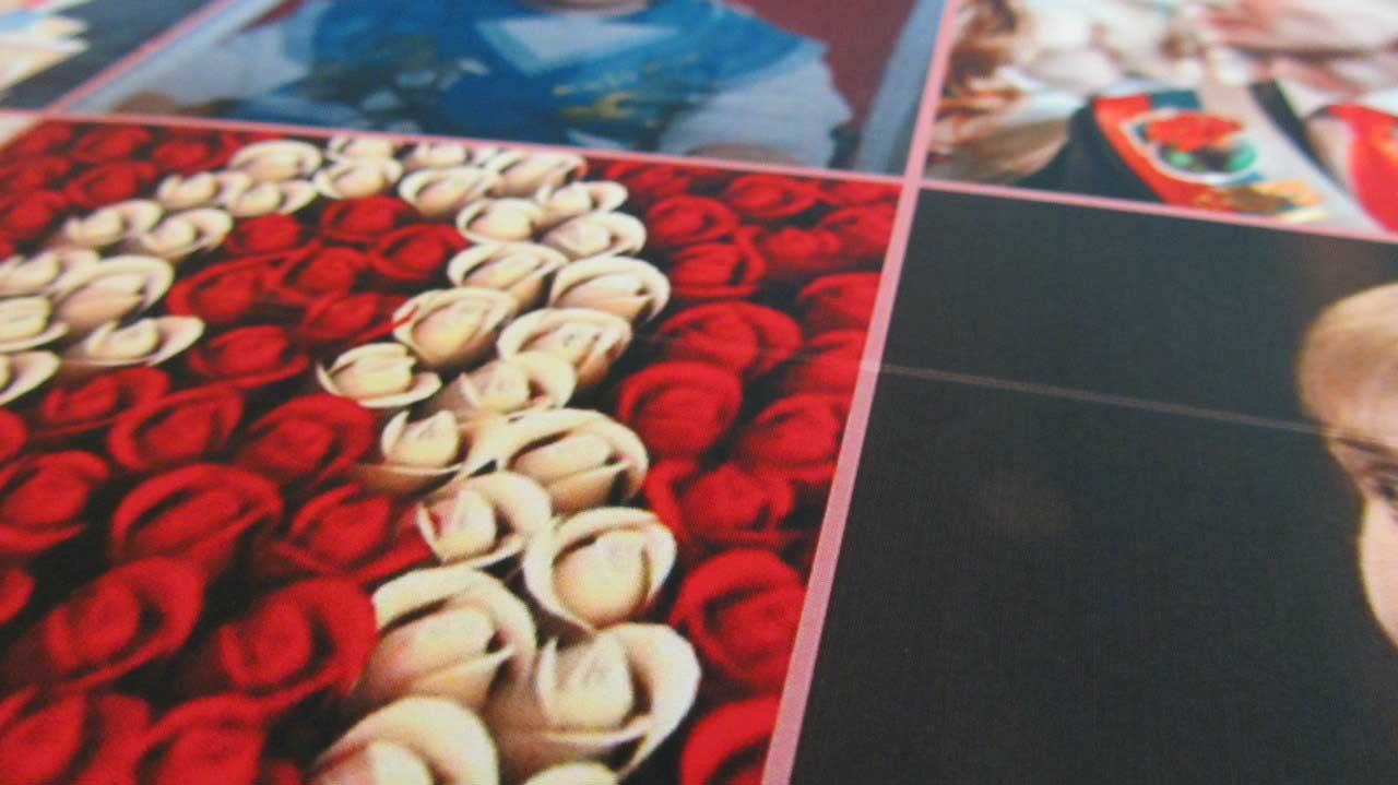

Вертикальная полоса при печати

Судя как полосит ваш принтер, сделаю вывод, что паразитная полоса, вертикальная. Поэтому из определенных умозаключений смею предположить, что на ленте позиционирования, есть грязное пятнышко, возможно капля чернил

Да, полоса вертикальная.
Почистил ленту позиционирования, полоса исчезла!) Спасибо большое!
