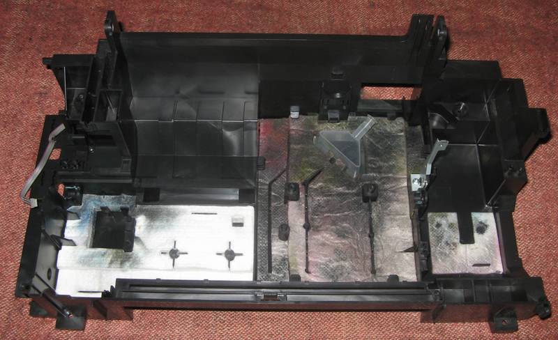

|    Сообщение #4 Отправлено 07 марта 2014 - 16:08   potroshitel
AHTOH150292, если хотите инструкции с картинками, то поищите по моделям CX7300, CX8300, TX200, TX210, TX400 и т.д., в плане вывода слива они все одинаковы. Если на пальцах - на задней стенке есть крышка с защелкой. Снимаем её и видим в самом низу небольшой кусочек памперса, а над ним серый шланг, входящий справа в прозрачную трубочку. Вынимаем его (шланг) оттуда, наращиваем и пихаем в банку.
ЮХа, чтобы добраться до памперса надо открутить не меньше 20 винтов и раздербанить больше половины принтера.
Вот сам памперс во всей красе:

|    Сообщение #6 Отправлено 07 марта 2014 - 18:05   ЮХа
Просмотр сообщенияpotroshitel сказал:
Дык в моём посту было сказано: "если памперс в модели легко доступен, то не выводите слив". Тут другой вопрос: зачем покупать кобайны, если нужно просто печатать. Купили? Чтож теперь делать. Выводите "слив"
