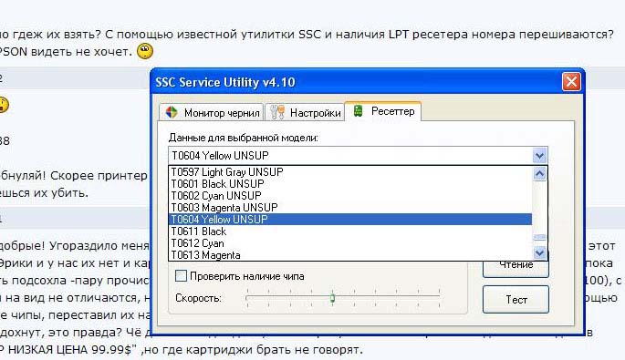

Спасибо за обнадёгу относительно чипов, а картриджи, таки да как на С88, а также на сколько мне известно на СХ3800, СХ3810,СХ4200, СХ5800,СХ7800.
оригинальные номера BLACK-T060120
CYAN - T060220
MAGENTA- T060320
YELLOW - T060420 , но гдеж их взять? С помощью известной утилитки SSC и наличия LPT ресетера номера перешиваются? не родные номера EPSON видеть не хочет.

| Сообщение #10 Отправлено 12 апреля 2007 - 23:21
Дело в том,что не "слабо" описание SSC я прочёл, версия 4.20 таки да поддерживает модель CX4800 , но во вкладке ресетер чипы -"UNSUPPORTED"! (чёрный- Т060120), но вопрс не в этом, я их сбрасываю програматором. Вопрос в следующем- что такое "СКАЗИ" и будут ли они работать (СКАЗИ)
на моей модели (если вдруг родные чипы накроются со временем)?
