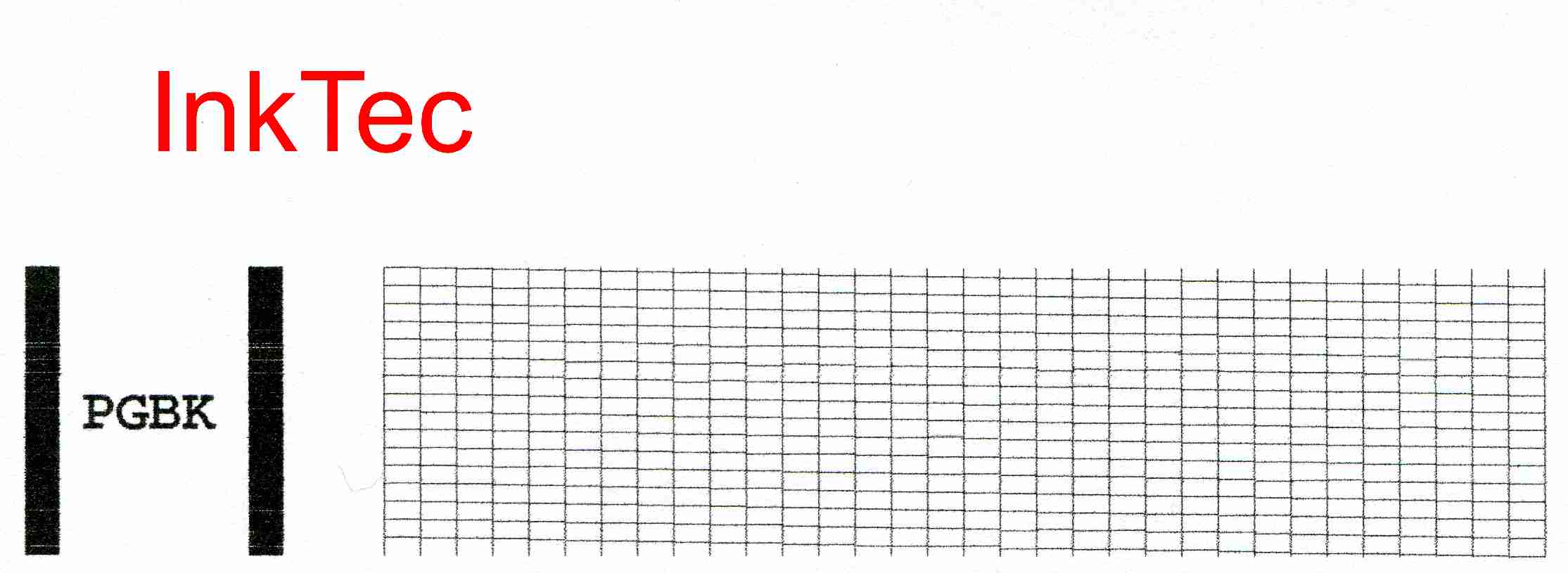

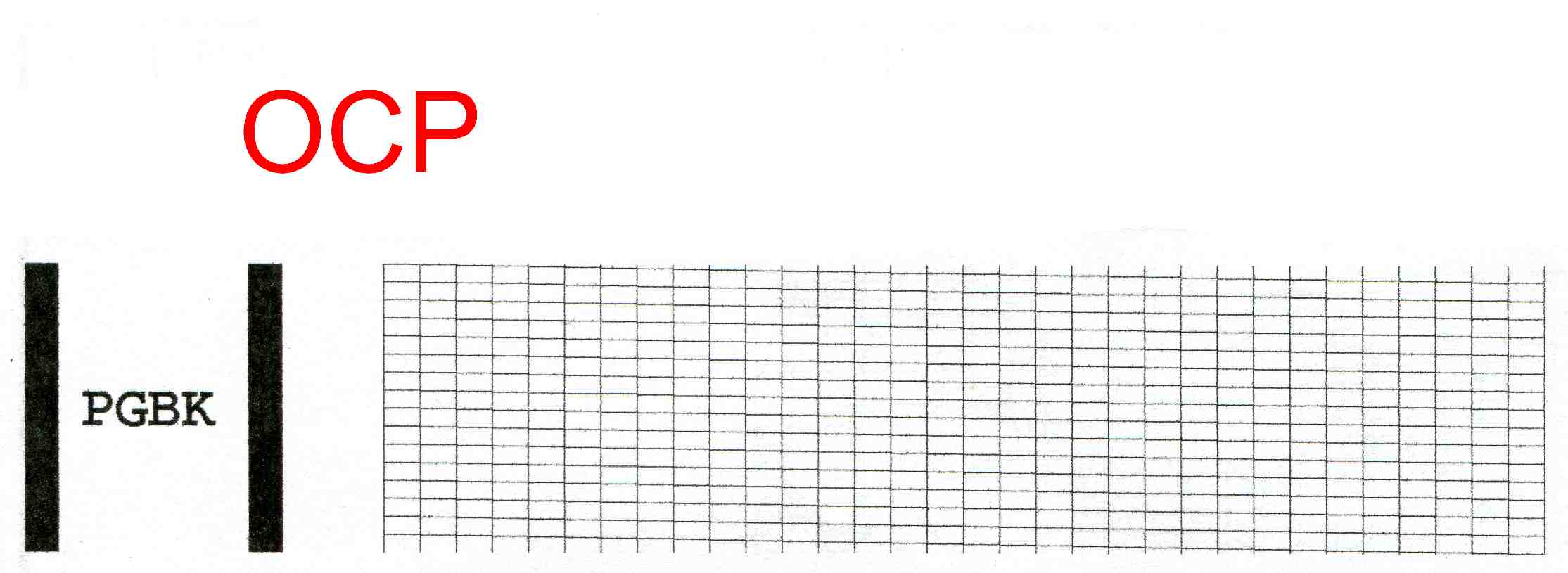

Принтер pixma 6540, OCP отпечатан на СНПЧ, InkTec на ПЗК, перед переходом все промыл, откалибровал головку.
Собственно вопрос почему корейский пигмент расплывается, кривоструит и не такой черный как немецкий?
Чертежи вообще плохо им печатать, обратно ОСР заливать? или что-то можно сделать?

Корейский пигмент более чёрный и это явно видно. В сравнении OCP 235 и инктек 5025. Может картриджи дешёвые? На нано2 проблем нет.

У корейцев НЕ пигмент, а пигментированные чернила.
Хорошо промыть ПГ и залить немцев.
Так и собираюсь делать, а остальные цвета, с ними проблем не будет?
|    Сообщение #6 Отправлено 07 марта 2014 - 13:14   localhost
Не должно быть

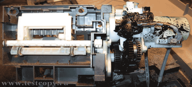

По первому посту видно что корейский пигмент забьет помпу. OCP работает нормально, хотя, если не чистить принтер месяцами, тоже забивается и засохшими чернилами вся трасса. С корейским это произойдет быстрее. Поэтому в практике - если простои в печати - то только качественный пигмент. А на потоке можно лить и корею, но новичкам это делать НЕ СОВЕТУЮ - ИБО http://testcopy.ru/i...rinter/st_2.jpg :
  • Прикрепленное изображение: st_3.gif
