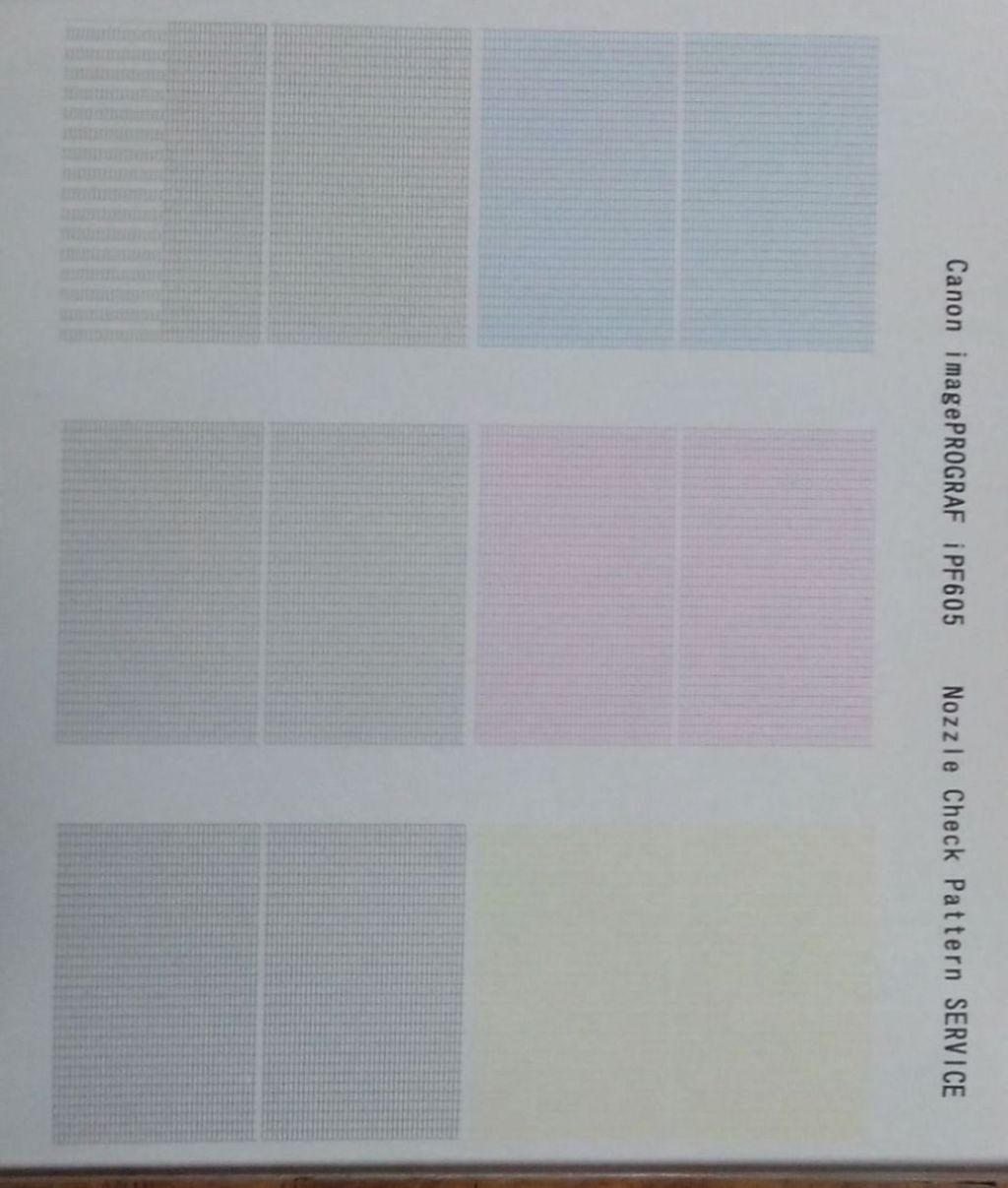

Добрый день.
После промывки ПГ на Canon IPF605 м/мускулом эффекта не получил.(наверное плохо чистил?)
Ошибка - 03800500-2827
В сервисмоде тест дюз проходит нормально (фотку выложу позже - админ всё блокирует).
Так же при входе в сервисный режим для очистки "памперса" постоянно сигнализирует Message.(не могу никак сбросить).
Вопрос спецам:
1 Если в сервисмоде тест дюз проходит - что посоветуете - мыть ещё раз или новую ПГ(ей год или около)
2 Как избавиться от моргающего Message в сервисном режиме?
3 Может ли такое сообщение сигнализировать на малый уровень чернил Y и M?
Если ПГ год, то менять.
| Сообщение #3 Отправлено 06 марта 2014 - 20:03
| Сообщение #4 Отправлено 07 марта 2014 - 12:45
ПГ заменить надо. На черном проблема с дешифратором(верхний левый прямоугольник). Это лечится только заменой ПГ.
