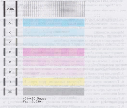

Freeman Pro., пробывал 5 листов с черным квадратом- вот последний https://dl.dropboxus...38/IMG_0001.jpg
localhost, это тест дюз в хорошем качестве https://dl.dropboxus...6596438/IMG.jpg после черных квадратов сетка пигмента с небольшими пробелами внизу

vasya1233212, чёрный пигмент у вас нормальный по тестам... А вот M и C как-то не очень.
Сделайте очистку, возьмите чистый лист бумаги и на нём отпечатайте ещё один тест. Контрольный так сказать.

localhost,это меня и удивляет, тесты отличные, но вместо черного прямоугольника на весь лист - какие-то полосы. Текст хорошо печатается любым цветом, кроме черного)
