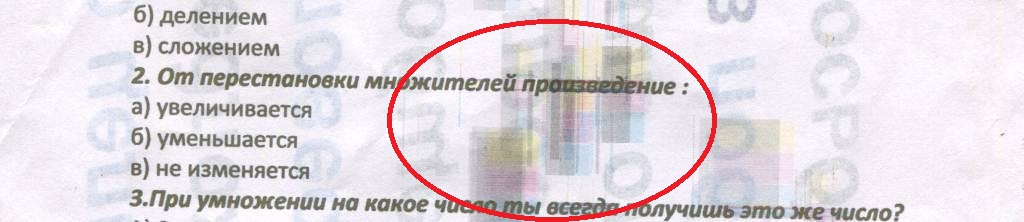

Epson CX125, картриджная СНПЧ, Чернила водорастворимые Ink, Прошит на безчиповый вариант через программу PrintHelp.
Появились артефакты при печати ч.б. текста в виде разноцветных квадратиков наложенных друг на друга, причем не всегда в одном и том же месте.

|    Сообщение #3 Отправлено 05 марта 2014 - 10:31   Anbel
такие артефакты появились сразу после прошивки, если нет, то смотреть колодку и шлейф на ПГ.

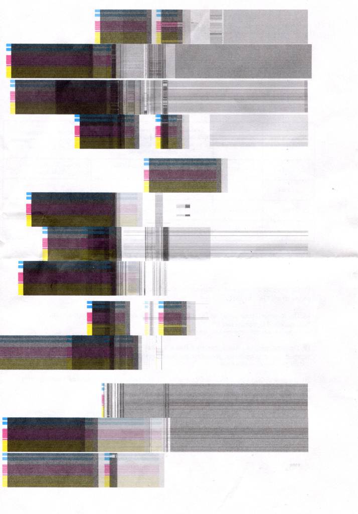

|    Сообщение #4 Отправлено 07 марта 2014 - 06:44   Rusain
Вот что происходит с принтером. Голову снимал шлейф разъемы смотрел,чистые без окислов. Еще, до того как разбирать принтер, пробовал делать копию документа, и, после того как разобрал посмотрел, собрал, дал с компа на печать-выдает сиё чудо современной печати..... причем текст давал ч.б.
Даю на печать тест дюз, выдает чистый лист.
  • Прикрепленное изображение: Document (7).jpg
|    Сообщение #5 Отправлено 07 марта 2014 - 10:02   Anbel
это поведение када коротит шлейф или контакты ПГ коротят, возможно чернила внутри ПГ, ХЗ. Смотрите еще сам шлейф как со стороны МП и ПГ, может луженный контакт оторвался...
