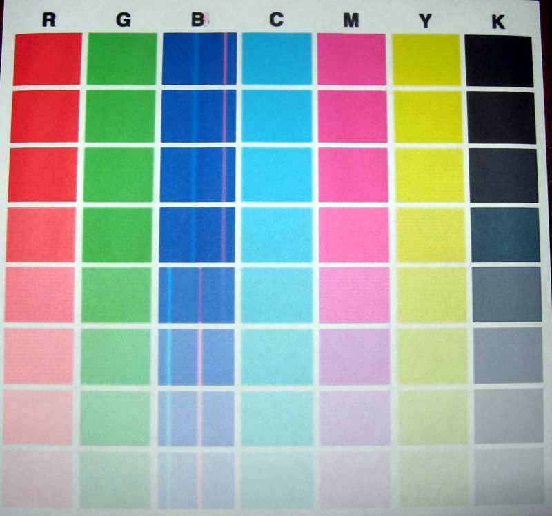

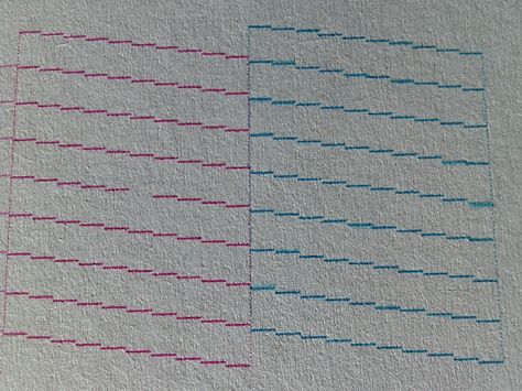

Всем час добрый!После "Бутерброда" выпала дюза на "Magenta",и стал двоится "Cyan",всё видно на фото.
Снимал голову промывал InkTek промывкой,один чёрт такая фигня.Уже не знаю что дальше делать.

|    Сообщение #2 Отправлено 03 марта 2014 - 19:29   Nikolai67
Если в дюзу попала ворсинка, то избавиться от неё поможет только чудо.
|    Сообщение #3 Отправлено 03 марта 2014 - 20:41   Gurd73
Понял
|    Сообщение #4 Отправлено 03 марта 2014 - 23:10   Anbel
снимать опять голову замачивать и шприцем туды сюды, может и получиться, но если как говорит Николя, то жестко конечно. а может образовался пузырек, и нужно ждать пока сам не выйдет. интересно при промывке ПГ дождик какой?
|    Сообщение #5 Отправлено 04 марта 2014 - 06:49   Gurd73
При промывке дождик стеной плотной,пробелов нет.

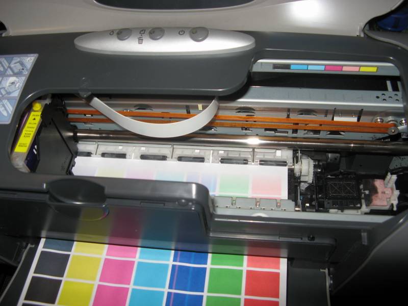

|    Сообщение #6 Отправлено 06 марта 2014 - 12:56   Gurd73
Всё вроде прочистил,но вот опят такая беда.

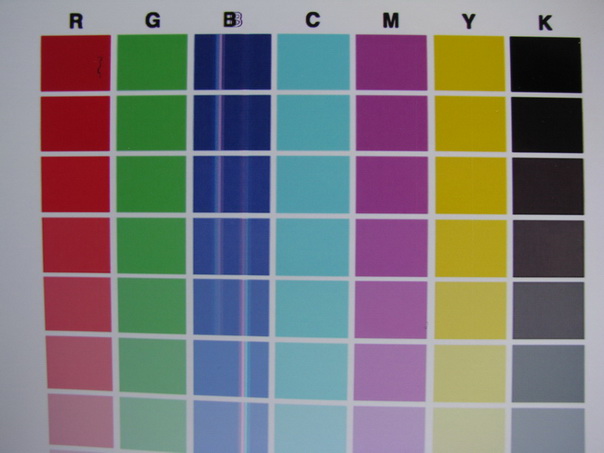

|    Сообщение #10 Отправлено 10 марта 2014 - 18:57   potroshitel
К сожалению, живого принтера на аналогичной ПГ у меня сейчас нет. Провел эксперимент на своем r220. Создал искусственный дефект на энкодерной ленте путем наклеивания на нее кусочка скотча шириной 2мм:
Прикрепленное изображение: IMG_7364.JPG
Получил похожую картину - двоение на букве "В", увеличение ширины цианового столбца и разноцветные полосы. Разные цвета и ширина полос в моем тесте и у Gurd73 обусловлены разной конструкцией ПГ (иной порядок цветов и расстояние между рядами дюз).
Прикрепленное изображение: IMG_7368.JPG
Исходя из своего эксперимента, предполагаю, что у Gurd73 на энкодерной ленте имеется не читаемая область (капля чернил, смазки, стертые метки) шириной 2-3мм.
P.S. На истину в последней инстанции не претендую, если у кого-либо имеется другое мнение, с удовольствием его выслушаю.
