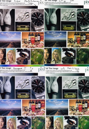

Прикрепленное изображение: img009.jpg
при покупке мфу были куплены китайские inkBank (с ним продали). принтер на них печатает, но цвет уплыл не то слово.
по скану, с верхнего правого угла по часовой стрелке.
1. в драйвере принтера стоит ICM и галка без цветокоррекции стоит.
2. в драйвере стоит photoEnhance люди
3. в драйвере цветокоррекция голубой -7, пурп +7, желт -18
4. оригинальные картриджи Epson.
оригинал по ссылке
http://pixl.dk/downl...02_adobergb.zip
на сайте http://pixl.dk/download/
это чернила не для этого принтера?
подскажите какие использовать чернила что бы и проблем с принтером не было и печатало ОКейно.
если в скан положить ч\б копию от лазерника и выбрать ч\б и просто бумага то будет черным напечато, ОК.
а если выбрать цвет то будет зеленить как на фото 1.
Epson Expression Photo XP-750, раньше был RX-610
|    Сообщение #2 Отправлено 03 марта 2014 - 16:57   SCORPIC
хмм... почти кеноновские проблемы с цветом :shok:
Советую скачать профиль и ПОРАБОТАТЬ С ПРОФИЛЕМ, отключив у принтера управление цветом и выставить профиль в ACDSee Pro 7.

|    Сообщение #8 Отправлено 04 марта 2014 - 04:55   Don
Подправьте в драйвере цвета и печатайте.
Ни одни чернила не будут печатать как вам хочется без подгонки.
Я печатаю инктек-ом.

|    Сообщение #10 Отправлено 04 марта 2014 - 11:37   paltus
спасибо всем.
но этот этот inkbank EV100 как чернила устраивает, не устраивает только что копия (без использования компа) хоть чего выходит ТЕМНОЗЕЛЕНАЯ. именно это не устраивает.
на самом компе рычажки поправил, вроде устраивает.
просто есть мнение что сами чернила не для этого принтера. например в RX610 без регулировок чуть в бордо уходили. но выбрав бумагу матовую, все ОК было. а тут темнаязелень и ничего не сделать.
уже купил HOST L200\L800 чернила посмотрим как будут они, но не сразу, нет времени поменять.
и такой вопрос я могу просто откачать страые чернила из картриджа (они с поролоном или с каким то наполнителем, не пустые) и заправить новыми чернилами, ничего не промывая, а пошлю на печать 10ток А4 и все или пару прочисток сделаю.
