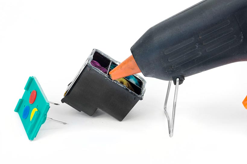

|    Сообщение #7 Отправлено 04 марта 2014 - 12:26   BURSTEN
Крышку у цветного картриджа вынимайте
И меняйте на нормальную :)
Прикрепленное изображение: bursten.jpg
|    Сообщение #8 Отправлено 04 марта 2014 - 16:47   SCORPIC
BURSTEN, гениальная конструкция! :friends:
|    Сообщение #9 Отправлено 06 марта 2014 - 13:08   BURSTEN
"Спрашивайте в аптеках города" :) #MagicCap
|    Сообщение #10 Отправлено 06 марта 2014 - 15:04   SCORPIC
BURSTEN, для кенон CL-41 есть?
