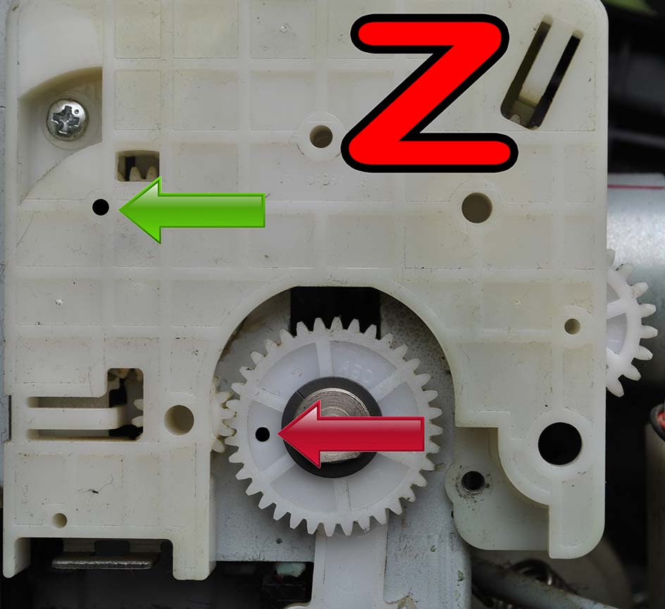

Протрите круговой энкодер, та же ссылка, 18 пост. Либо у вас замок для каретки неправильно срабатывае (внизу белый шпингалет) вы блок с шестернями не снимали?
| Сообщение #9 Отправлено 02 марта 2014 - 21:06
Протер круговой энкодер,на замке стоит метка заводская и никуда он не сдвинулся.Отверстия на шестеренках и корпусе совпадают в исходном состоянии. Блок с шестернями не снимал.Но где-то там беда таится. Когда протягиваю лист кнопкой. то такой скрежет от ремня привода каретки, что-то не совпадает. С уважением.
