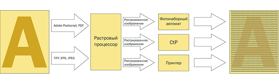

| Сообщение #14 Отправлено 26 февраля 2014 - 16:33
растримиджпроцессор.

| Сообщение #16 Отправлено 26 февраля 2014 - 16:52
А что что такое?
Чтото связанное с растром и линеаризацией
