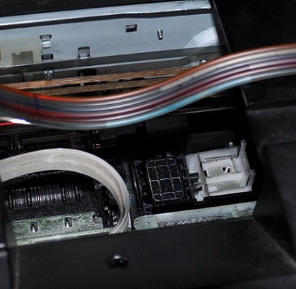

Понимаю что, наверно что-то с парковкой но не знаю точно принципов ее работы
Если у кого есть мысли и советы, буду благодарен.
Если вдруг поможет вот фото парковки

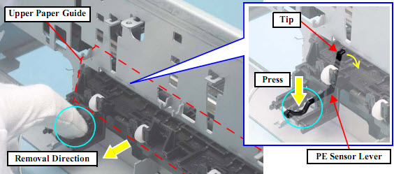

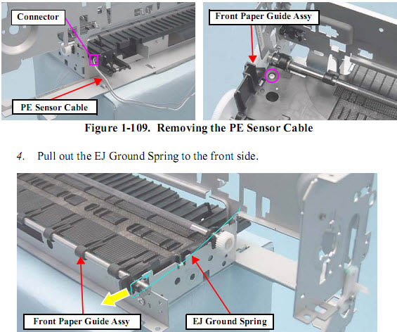

ошибка вам говорит что каретка не смогла припарковаться на свое место, не факт что принтер ругается именно на это, так как в памяти хранится код последней ошибки, пока не случится другая. Замятие бумаги, это концевик, который определяет конец листа. До него сложновато добраться, чуть позже выложу фото или смотрим мануал
PE-SENSOR
PE-SENSOR
