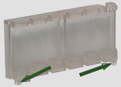

Как то не мог добиться контакта чипов на R290, проблема оказалась банальная, штыри показанные стрелками не вставали в пазы на CSIC board (контактная планка считывания чипов). Чуть чуть подточил надфилем, все заработало. Причем клипса придавливает планку с чипами довольно не плотно, но это никак не влияет на хороший контакт

Как то не мог добиться контакта...
Эта беда есть на планках от Ресеттерс. Всё, что я покупал - дорабатывал.
