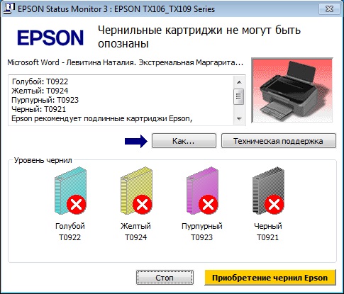

Скриншот завтра сынуля выложит, я с компом не дружу, механик - это скрутить,припаять,собрать. Кнопку ЕНТЕР с трудом осваивала.
Видео будет, батарейки заряжаются.

Скорее всего принтер ведёт себя правильно и как ему подобает. А ТС либо что-то не то делает, что ей советуют, либо не правильно описывает и чем вводит всех в заблуждение.
Видео поведения принтера и скриншот статус-монитора были бы весьма кстати.
| Сообщение #94 Отправлено 23 февраля 2014 - 18:24
http://www.youtube.c...h?v=-y5RyQX0G48
Здравствуйте!
Видео работы принтера и скриншот статус монитора при попытке что - то напечатать.
Здравствуйте!

на оригиналах проверить...похоже с чипами проблемы...если не с "мамой".

диана дон,
все просто :-) надо снять СНПЧ и запустить принтер без картриджей, проделав все тоже самое, что показано в ролике.
если принтер будет вести себя точно так же, то, если иначе, то
причем я уверен, что "с чипами"
с "мамой".
с чипами

Мне эт показалось или был скрежет при движении каретки?
| Сообщение #99 Отправлено 23 февраля 2014 - 23:24
Нет, каретка не скрежещет. Хотя немазана 100 лет, надо смазать направляющие?
Проверили принтер без СНПЧ, поведение его иное - каретка в конце уходит не влево, а на парковку. Покупать новый чип?
Можно не тащить в СЦ??
| Сообщение #100 Отправлено 24 февраля 2014 - 00:15
диана дон,да чип с принудительным сбросом всех цветов...
