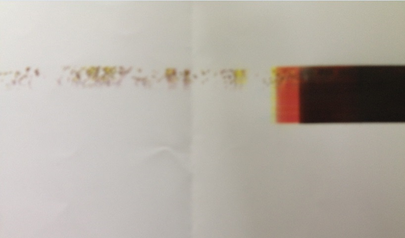

Итак: был приобретен принтер epson stylus pro 7880c, который имеет значительные отличия от от своих собратьев. Изменения заключаются в том, что принтер не печатает с рулона. Принтер встроен в стол и вместо пошаговой протяжки бумаги он поступательно смещается вдоль стола! В остальном отличий никаких! Печатающая головка - DX5, прошивка - TN288B-1.02.800E, драйвер - epson color brinting system ver.6.52, СНПЧ, размер печати (стол)-61х2500см.Печать производится из Acro RIP 8.1. Два месяца принтер радовал обилием цветов и качеством печати! Но... В какой то момент наступило но... Принтер при печати изображения делает сброс краски из всех дюз сразу. Тут надо оговорится. Это происходит в определенный момент. Например я запускаю в печать рисунок 20х20 см. Головка проходит примерно 17.5 см отпечатывая тонкую линию а дальше, печатает сплошную черную линию на всю ширину головки до конца изображения и доводит ее до 21.5 см. Что бы не быть голословным
http://www.resetters...96444_thumb.jpg
На фото видно что в какой то определенный момент головка делает впрыск всеми цветами и на всю ширину! В итоге получаю вот
http://www.fotolink....1f38c3070e8e53a
Но самое интересное заключается в том, что рисунок 10х10см печатается идеально!!! Нет не проблем, не черной полосы... Закономерности никакой...

после замены явно деформированных шлейфов - принтер начал подавать признаки жизни. включилась панель принтера и высветилась ошибка 00010037. согласно сервис мануал это ошибка термистора головки! решил снять пг для проверки шлейфов и замены самой пг! (в старой пг пару месяцев назад забились 2 дюзы и пришлось перейти на печать 4 белых 4 цвета). вот мы и подошли к проблеме! новая головка оказалась новой во всех отношениях! в смысле форма та же а содержание обновлено! вместе с головкой поставщик прислал плату декодера. по схеме декодер должен стать между пг и коммуникационной платой расположенной непосредственно на каретке! декодер специально разработан эпсоном для адаптации последней модели головки к более ранним версиям принтера, а конкретно этот под эпсон 7880с. проблема заключается в том что на коммуникационной плате размещенной на каретке места для декодера нет! если я поставлю его на эту плату то каретка не сможет придти на парковку! не пройдет по высоте! все то что я написал ведет к одному вопросу!есть идея разместить декодер возле матаринки и шлейфами протянуть до головки. имеет ли значение длинна шлейфа между головкой и декодером?(я имею в виду ослабевание сигнала из за сапротевления) если ставить декодер на каретку - длинна шлейфа составит примерно 35см. а если я поставлю декодер возле материнки то длинна составит примерно 2м40см! помогите советом! заранее спасибо!
на этом не закончилось! после замены всех шлейфов и головки принтер начал загружатся. на какой то стадии загрузки принтер начал делать "charging ink" и на 99% выдал ошибку 0080... в сервис мануал это значит 0080 - Date is not set (Set the date and time (RTC). после установки времени на панели принтера ничего не изменилось... через комп никакого управления нет. контрол панел пишет что принтер неправильно загружен... может кто кинет идею что делать с этим счастьем?

есть позитивнный сдвиг! после замены материнки принтер загрузился, протянул краску и вышел в реди! сделали назл чек и получили вот такое чудо
http://s020.radikal....fd0aadc379f.jpg
на этот вопрос ответа пока нет..
кстати может кто то и воспользуется... проверено своими руками... если на панели принтера выпала это 0080 - Date is not set (Set the date and time (RTC) - принтер расценивает это как реди. можно печатать. просто системное время не настроено.
