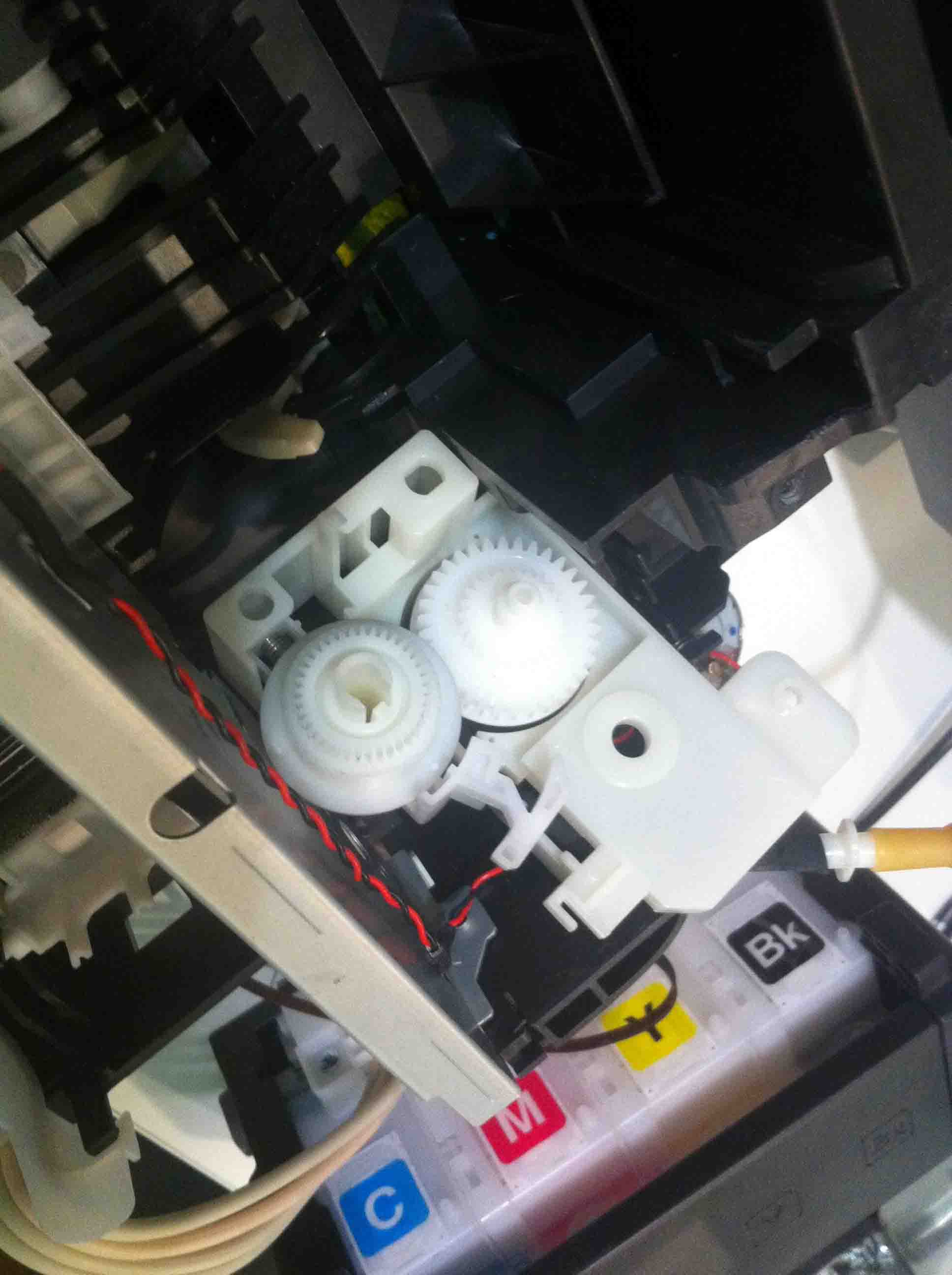

Открыл крышку, отрезал штатный отвод, подсоединил свой, сделал отверстие в крышке, собрал.
Всё собиралось без задействования силы. Крышка снялась и оделась как по маслу. (Благо опыт есть!)
Включаем!
Жуткий треск, начинают моргать все диоды, fatal error!

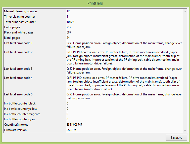

Отчёт из PrintHelp прикреплён к теме скриншотом!

Быть может кто-то располагает фотографией этой части механизма в сборе или ещё лучше видео? :)

ПЕРВОД ОШИБКИ:
0x50 исходное положение об ошибке. Посторонний объект, деформации главного фрейма, изменить рычаг недостаточность, Замятие бумаги.
0xF1 PF PID избыточной нагрузки ошибка. PF для отслеживания сбоев, ПФ механизм привода перегрузка
(Замятие бумаги, инородное тело, недостаточная смазка, деформации главного фрейма),
зуб пропустить ПФ ремень ГРМ, неправильное натяжение PF зубчатый ремень, кабель отключения, main board failure (мотор сбой драйвера).

Выключите из сети, подвигайте каретку влево-вправо без фанатизма, руками прокрутите шестерни с левой стороны в одну и в другую стороны и посмотрите как ведет себя механизм захвата бумаги. Под ролик ничего не попало? В шестерни трубку слива чернил не зажевало? Отведите каретку влево, включите принтер и снимите все целиком, чтобы увидеть цельную картинку. Может Вы чего-то недоговариваете? Если не трудно, снимите принтер со всех сторон, медленно обойдите вокруг.

Попробуйте ролик подачи бумаги прокрутить. Что такое видео короткое, даже красные не заморгали? А в лучшем качестве нельзя снять? Деталей нифига не видно. Там в области парковки стопор есть, как он себя ведет?

Вот как раз по этому стопору и возникает вопрос! Мне кажется основная причина в нём.
Он останавливает шестерню и она начинает трещать! Как-будто рано тормозит.

Затрудняюсь что-то конкретное сказать так как толком ничего не видно. Видно что захват бумаги не выходит на исходную, и все. Снимите еще работу стопора. Как вариант - потянули сливную трубку и заклинили помпу. Вспоминайте, было такое?

Попробуйте трубку протолкнуть обратно, если пойдет, до упора. Может быть на самой трубке есть черта для правильной сборки помпы (не всегда) - тогда до черты.

Когда снята помпа, проверьте как крутится ролик захвата бумаги, как работает этот механизм в целом. Все ли зубы на месте, и т.д. Проверьте работу парковки. Понятно, что где-то клинит, но отсюда не видно.

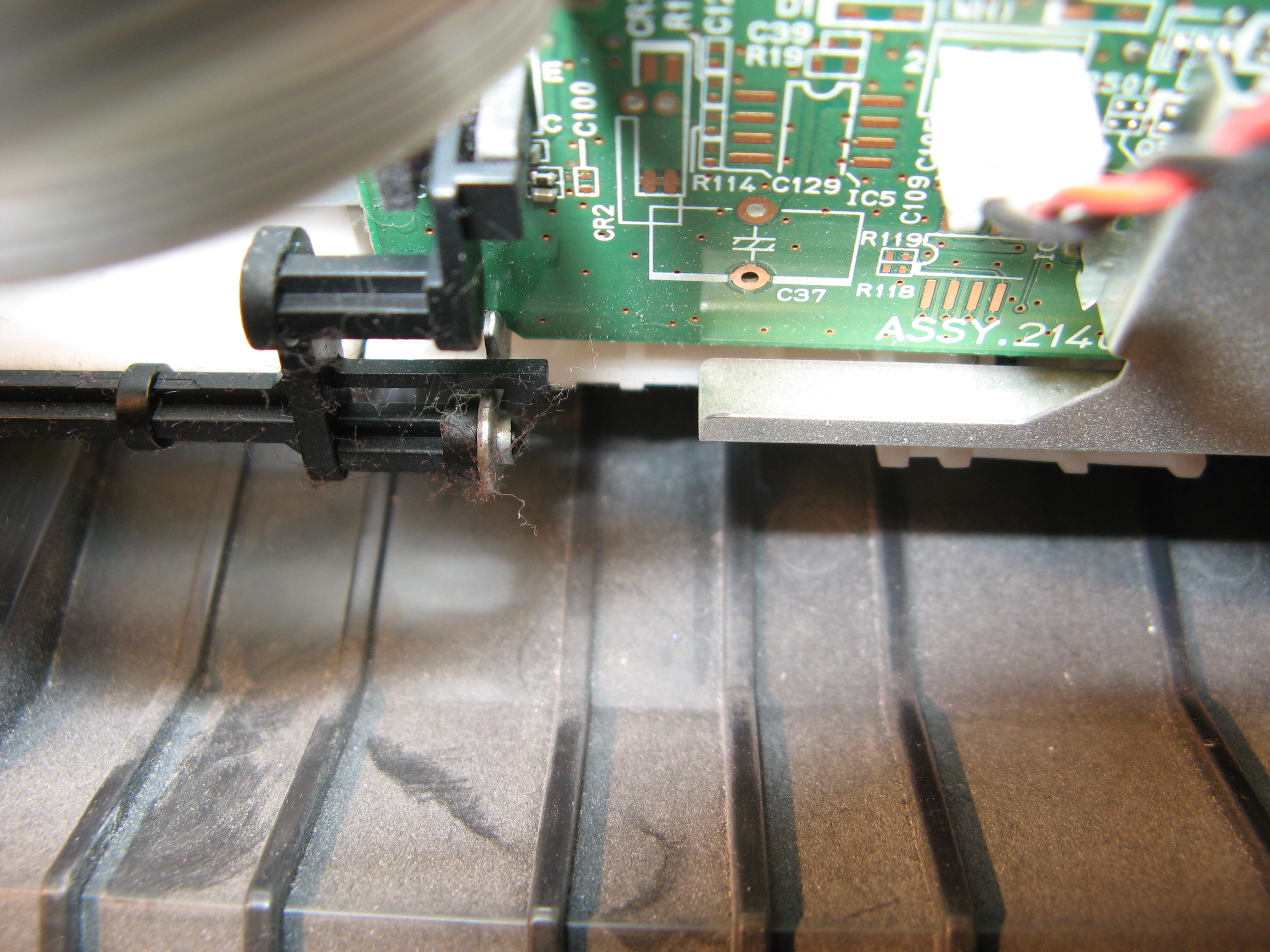

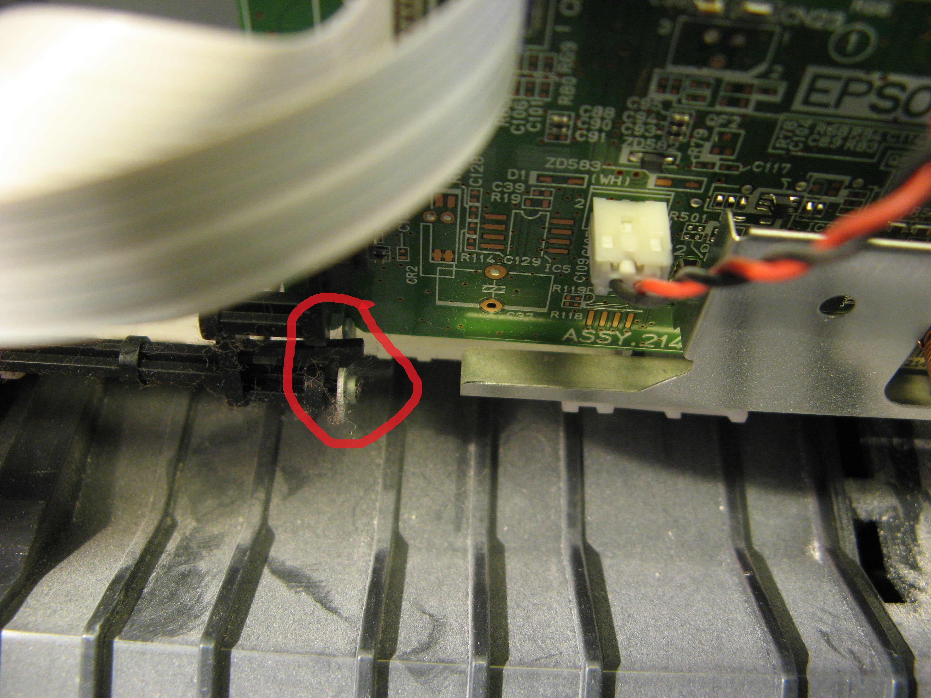

Проблема в датчике прохода бумаги. На руках такой аппарат, поступил: "Застрял картон, мы его дернули и всё...". Симптомы все выше описаны. Снял крышку, а там:
Вернул на место, как должно быть:
и заработало как часы.
Извините, что поднял старую тему - но так как ответа в ней не нашел - то написал свой собственный вариант решения. Может кому пригодится.
