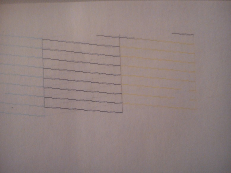

Epson P50 прошит под L800. После загустения чернил принтер промыла, заправила чернилами Epson универсальные для струйных принтеров, на тесте дюз начали появляться черточки, желтый полосит черным. Ракель протерт,внутри все вычищено, отработку слила. Что может быть с ним не так. Прошу прощения за качество фото.

|    Сообщение #2 Отправлено 18 февраля 2014 - 18:41   Don
Просмотр сообщенияPippa сказал:
Что то не слышал, чтобы епсон выпускали универсальные чернила.
Воздух из системы выгнать и глубокую прочистку.
Или заправить чернилами от L800, а не всякими там универсальными, непонятного происхождения.

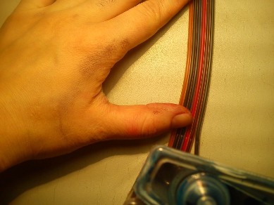

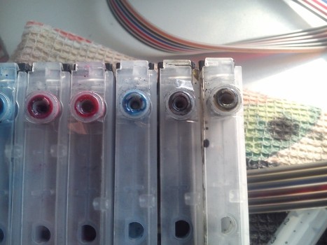

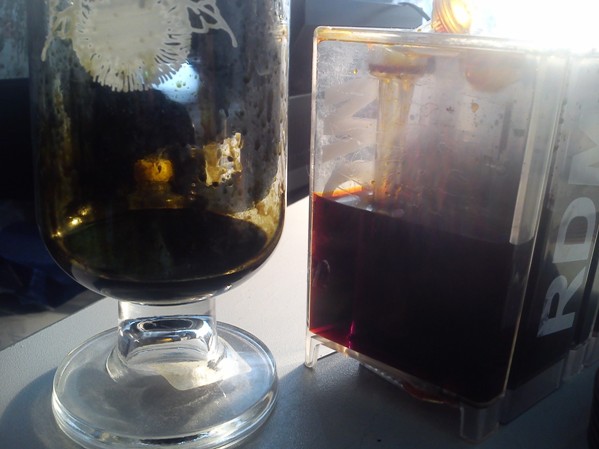

|    Сообщение #3 Отправлено 19 февраля 2014 - 06:58   Pippa
За ночь произошли следующие метаморфозы- в желтом картридже начала появляться чернота, ползет в сторону емкости с краской. Я так понимаю СНПч не спасти.
Что с ним может происходить?

|    Сообщение #4 Отправлено 19 февраля 2014 - 08:11   alexsandr-
Вероятнее всего что проблема в шлейфе снпч.Замените на новый.
|    Сообщение #5 Отправлено 19 февраля 2014 - 08:13   koka
да при чём тут шлейф.
|    Сообщение #6 Отправлено 19 февраля 2014 - 08:15   alexsandr-
Скорее всго тут две проблемы независимые друг от друга.Как мне кажется, первое это нарушение герметичности пг, а второе это повреждение шлейфа.
|    Сообщение #7 Отправлено 19 февраля 2014 - 08:18   koka
дабы убедится-поставить оригиналы...
|    Сообщение #8 Отправлено 19 февраля 2014 - 08:28   alexsandr-
Того же мнения.
