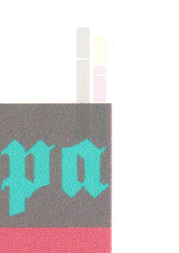

где угодно. Там не двоение, а паразитное изображение в любом месте листа, в т.ч. ЗА границами запечатываемого изображения, там, где печати вообще не должно быть.
Пример дефекта - на изображении, верхний правый угол, там где в файле нет вообще ничего.
ну и вот это паразитное изображение в увеличенном виде
