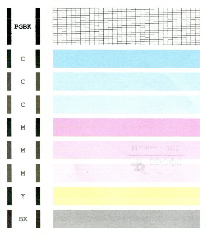

И еще вопрос- последнее время началась такая беда "день одного цвета" недавно была магента, промыл головку,после печатало все отлично, и вот сегодня такая беда[img]http://rghost.ru/52440107[/img]
и черный при этом точно ч\з один печатает, что это может быть?

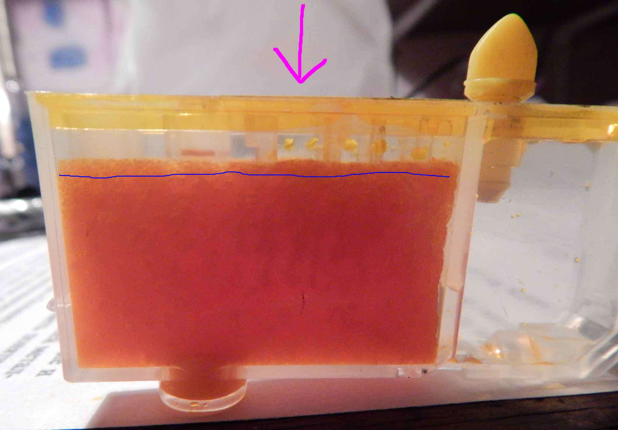

Вообшем вот, печатает хорошо (с мелкими косяками правдо, ну ладно с ним)при уровне чернил не более синей линии, все цветные катриджи, с черным пигментом проблем нет вобше хоть до верху лей.
Если в цветные зальеш больше то будут белые пропуски, если зальеш как по инструкции на 2\3 вобше все цвета смешаются.
Пробувал дырочку(фиолетавая стрелка) сделать между ребрами размером как и оригинальная, чтобы прослойка воздушная была между чернилами и дыркой, результат ,что с ней ,что без нее.
Вот собственно и вопрос: так и должно быть? ведь так достаточно сложно контролировать уровень чернил.
и второй вопрос, почему с оригинальными катриджами принтер делает прочистку только при включении, а ставиш катриджи с чипами от ПЗК или СНПЧ и после обнуления начинается невероятный слив чернил. Может чипы с оригиналов поставить, а если их сбросить, то он опять же будет делать прочистки.
