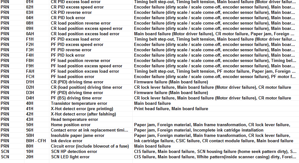

Доброго,дня!
Подскажите чайнику где копать?В сервис тащить далековато!
Плату проверил,транзисторы целые ,fuse елемент тоже.В механике нет посторонних предметов.Памперс сброшен,прога пишет fatal error.
заранее благодарен любой информации!

mihtos сказал:
fatal error.
а сервисная прога что пишет?

Прога и пишет что фаталл эррор,я просто не правильно выразился
Все шлейфы проверил на излом и плохой контакт,головку разобрал,никаких подтеканий и патологий(на мой взгляд)Каретка двигается рукой без затираний и перекосов...

смотрите код ошибки в
PrintHelp
(отчет) или AdjProg, а вы смотрите статус монитор, там при любой ошибке, будет критическая написана или замятие бумаги

вообщем полный букет
я скопировал всю информацию,выходит подозрение на плату?

А это Вы вывели расшифровку всех возможных ошибок. А нужно лишь номер последней, а в расшифровке смотрите где искать.

получается что то со сканером scanner fatal error code 10H
http://fatalerrors.info
