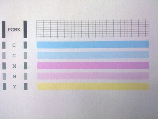

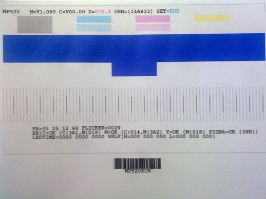

Итак. Принтер Canon Pixma MP520 (МФУ). Ему где-то 3,5 года. Картриджи никогда не заправлял, первый год пользовался только оригинальными, потом перешёл на совместимые. Марка картриджей YouPrint. Некоторое время назад знакомая отдала свои оригинальные картриджи кэнон и я решил их поставить (хотя до этого 2,5 года пользовался только совместимыми). Всё печаталось отлично, но после двух недель простоя стал выходить из строя чёрный пигмент. Сначала только первые три листа не печатал чёрным (только цветным), потом вообще перестал печатать чёрным (при этом в цвете печатает отлично). Даже после десятого листа ни капли чёрного на бумаге не видно. Никаких ошибок принтер не выдаёт.
Естественно первым делом решил промыть печатающую головку. Делал всё по этой статье http://reseters.ru/?showtopic=15104 . Промывал 2 раза Мистер Мускулом, первый раз просто прокапывал (вымыл всё за 3 часа), но так как это эффекта не дало - снял и сделал ПГ душ. Чёрным принтер так и не запечатал и, опираясь на этот форум http://reseters.ru/...showtopic=22586, решил очистить помпу. Принтер разбирал целый день даже с инструкцией. На первый взгляд канал пигмента показался сильно забитым, но одного шприца ММ (20мл) хватило чтобы бОльшую часть чернил оттуда вымыть. Капы промывал, уголки чистил (хотя в них вроде ничего и не было изначально). Цветной канал на помпе даже не трогал, так как он работает отлично. Короче и это не помогло запустить чёрный. Кстати подошва ПГ с каждой распечаткой становится всё чернее и чернее. Очевидно, что черный пигмент через дюзы проходит. Но не понятно почему на листе не оказывается даже ни одной капли чёрного. Дело в электронике печатающей головки? Скажу сразу - принтер разбирал впервые.
Вот тесты дюз сделанные с помощью утилиты кэнон и из сервисного меню самого принтера:
Прикрепленное изображение: canon2.jpg Прикрепленное изображение: canon.service.menu2.jpg

|    Сообщение #2 Отправлено 14 февраля 2014 - 03:47   SCORPIC
smart13, для начала. Сделайте 3 глубоких очистки. Черный пигмент уходит?
Зря на неоригинал перешли, тогда бы время на разбор полетов тратить не пришлось. MM - использовали синий?
Попробуйте запарковать ПГ и на выход отработки из помопы присоединить шприц с синим ММ и несколько раз аккуратно прокачать систему.
Далее, чтобы не, как говорится "домытся" советовал бы оставить все как есть и ничего не трогать. Фотографии принтер будет печатать да и текст черный тоже сможет - только уже цветными картриджами. Новая голова для вашего принтера будет стоить порядка 4х тыс рублей. За 1200р можно прибрести аппарат Canon PIXMA iP2700 у которого отдельная пигментная голова, прекрасно заправляется и работает на СНПЧ, печатает тексты черными пигментом и водными чернилами цветные фото.

После глубоких очисток ПГ становиться чистой. Значит помпа и ракель работают, я так понимаю.
При запаркованной ПГ, в какую сторону прокачивать? Я вот так прокачивал при незапаркованной ПГ: Фото Размер 158 КБ
А по выложенным тестам дюз можно что-то конкретное сказать? Кроме как заменить ПГ на новую, больше уже ничего не поделать?

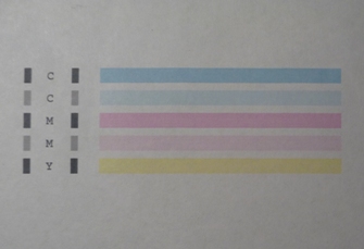

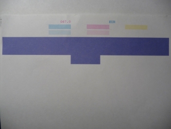

Всё! Сделал принтер! :yahoo:
Посчастливилось мне забрать такой же МФУ (нерабочий) у моей знакомой, которая недавно мне свои оригинальные картриджи отдала. Принтер у неё после включения сразу выключался. Короче забрал я его, снял с него печатающую головку и сразу стал промывать с помощью синего ММ. Был забит пигмент, но промыл часа за 3,5. Поставил и вуаля! Зафурычило :biggrin:
Прикрепленное изображение: canon3.jpg Прикрепленное изображение: canon.service.menu3.jpg
