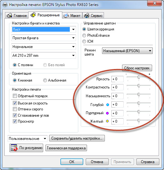

P50 пытаюсь настроить цвета. Стоят оригинальные картриджи
|    Сообщение #1 Отправлено 13 февраля 2014 - 18:35   Волк
Пытаюсь изменить настройки(сдвигаю регуляторы вправо, влево)после кликаю на "ок", произвожу печать, но изменений нет. Наверное я что-то упустил.На какую кнопку нажать чтобы изменения вступили в силу. Спасибо...

|    Сообщение #2 Отправлено 13 февраля 2014 - 19:02   aVs
А чего Вы пытаетесь изменить при печати на простой бумаге? Даже если что то и меняется, то весьма сомнительно заметить это на глазок.
Опять же что печатаем/смотрим? Лучше тест какой взять на вооружение. Например - этот...
|    Сообщение #3 Отправлено 13 февраля 2014 - 19:41   Волк
Печатаю на хорошей фотобумоге. Меняю яркость с самой слабой на самую сильною,всё равно без изменений.(яркость не меняется)
|    Сообщение #4 Отправлено 13 февраля 2014 - 19:51   pepsiman
чем выше качество печати, тем больше меняется результат при печати
|    Сообщение #5 Отправлено 13 февраля 2014 - 19:57   Михаил Лексеич
Волк, родной драйвер не пытались использовать? С чужим (даже от RX610) P50 не будет корректно работать.
|    Сообщение #6 Отправлено 13 февраля 2014 - 20:29   Волк
Я использую родной драйвер, а фото я взял с форума чтобы было проще вам объяснить.
|    Сообщение #7 Отправлено 13 февраля 2014 - 20:50   БУЛЬДОЗЕР
Волк, изменённые настройки лучше сохранить, назначив определённое имя, и выбирать из списка перед печатью.
|    Сообщение #8 Отправлено 13 февраля 2014 - 21:21   eugenikus8
Волк,
Если вы печатаете через Photoshop, то перед тем как войти в указанное вами меню, нужно выбрать, что цветом управляет принтер.
"Всё познается в сравнении". В.Ницше
|    Сообщение #9 Отправлено 14 февраля 2014 - 04:01   pepsiman
Просмотр сообщенияeugenikus8 сказал:
при печати из corel x6, нужно тоже указать
