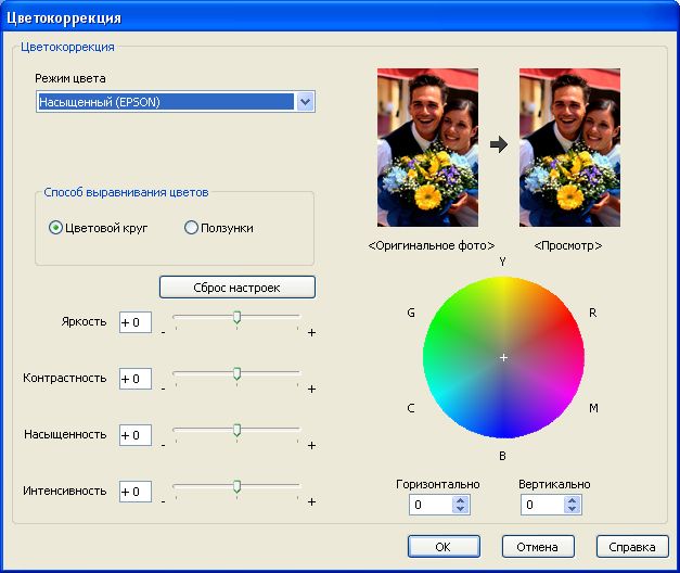

Но фотографии собираетесь печатать на глянцевой и матовой. В настройках печати (вкладка Расширенные, Настройки) можно ползунками попробовать корректировать цвет.

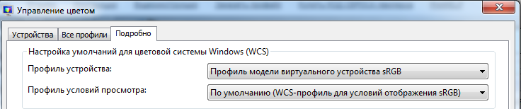

| Сообщение #15 Отправлено 20 февраля 2014 - 10:56
Профиль (CNBJPRN3)canon ij color printer profile 2005 - у меня такой стоит
| Сообщение #17 Отправлено 20 февраля 2014 - 13:03
и что у меня тоже три эпсона и три кенона и один мицубиси - и именно пи таком соответствии на всех устройствах печать меня устраивает ( ну токо на мицубиси как не изгаляйся все не то)
| Сообщение #18 Отправлено 21 февраля 2014 - 08:53
Установки на вкладочке приведенной в сообщении #14 к печати никакого отношения не имеют
| Сообщение #19 Отправлено 21 февраля 2014 - 09:00
имеют и очень даже - вы б попробовали сначала прежде чем писать - иначе за чем она эта вкладка существует
