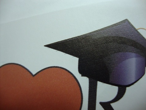

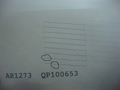

Вчера после нескольких прочисток из-за присутствия небольшой полосатости, при печати на Epsone 1410 Чернила сублимационными IncTek, по краям черного начали появляться маленькие черненькие полоски. Сделал пару прочисток - не помогло. Почистил каппу, сделал несколько бутербродов - не помогло. Прочистил ПГ промывочной жидкостью - не помогло. Сделал бутерброд на ночь - слегка помогло. Игрался с настройками печати - полосит и на средних. Печатаю в режиме фото. Обычный черный текст тоже полосит.
В чем может быть проблема. А то я обескуражен=))Срочная работа а тут такое!

|    Сообщение #2 Отправлено 13 февраля 2014 - 07:53   aVs
Менять чернила на свежие. Загустели вот и такая беда - косоструй у Вас.
|    Сообщение #3 Отправлено 13 февраля 2014 - 08:51   FOGOT-BAstA
aVs, только что поменял чернила на более свежие (декабре 2013 залил к старым эти) - результат тот же, на тесте стало больше артефактов, но при печати нужного мне изображения они практически исчезли...сейчас залил в ПГ в черный промывайку, пусть постоит пол денька, посмотрю что будет, а то сегодня надо уже печатать...Чем вообще лечиться? Только промывкой или заменой чернил?

Просмотр сообщенияFOGOT-BAstA сказал:
Вот по сервису куЁва туча прошла девайсов c InkTec E-010 чёрным и подобным косоструем. Лечится в присутствии клиента за 15 мин. установкой оригинальных картриджей + парой прочисток и тестовым отпечатком.. Всегда в подобных случаях решение/рекомендация одни - менять чернила + СНПЧ/ПЗК на новое. За 400 руб. стоимости новой СНПЧ / ПЗК мыть их как то не было желания.

Просмотр сообщенияaVs сказал:
Если речь идет про смену чернил+СНПЧ, то комплект у нас в Екб выйдет минимум в 4.5 - 5 т.р.- треть от стоимости принтера (когда я его приобретал). Учитывая, что я данную операцию перед НГ сделал - спорный вопрос, а оно надо, если возможно что-то с этими сделать, учитывая, что он почти 1.5 месяца без работы стоял, и меня впринципе устраивает их цветопередача итоговая...
Вопрос заключается - это он от простоя (раз в недельку печатал по 3-4 стр цветных) или от чернил...
Сейчас все сделал - чуть-чуть косит, но в итоге распечатал все отлично - притензий нет...повторится ли это в следующий раз...хзхз...

|    Сообщение #10 Отправлено 13 февраля 2014 - 18:00   aVs
Это одно и то же по сути.
При простоях чернила густеют любые Если хоть минимально идёт печать - чернила минимально перемешиваются как то в донорах.
В любом случае при простоях следует затыкать ВО у доноров + переживать шланги ближе к картриджам - минимизируется влияние перепадов давления и темпиратуры.
