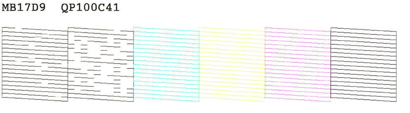

Доброго времени суток.
Мной был приобретен МФУ EPSON XP-700. После того как закончились черные чернила, было принято решение перейти на ПЗК. Т.к., во-первых, найти оригинальные картриджи(T26) в короткий срок оказалось проблематично, а, во-вторых, стоимость оригинальных расходников оказалось великовата(комплект картриджей = 33% стоимости принтера).
Были куплены ПЗК IST с чипами и комплект чернил INK-MATE:
BK - EIM-100 Black (пигментные)
C - EIM-290 Cyan (водорастворимые)
Y - EIM-290 Yellow (водорастворимые)
M - EIM-290 Magenta (водорастворимые)
PBK - Чернила EIM-290 Black (водорастворимые)
Сначала все было хорошо, но через какое-то время черный стал полосить. Половина дюз на черном(BK) картридже не печатало. Но через некоторое число прочисток все дюзы снова печатали. Но рано радоваться как оказалось. Я стал замечать, что принтер, чуть ли не постоянно, перед печатью стал делать прочистку. Все бы хорошо, но после таких прочисток на черном картридже (BK) переставали печатать дюзы. И приходилось снова запускать прочистку сопла.
Меньше чем за пол года памперс был сброшен 2 раза, не без помощи программы PrintHelp.
После пары таких чисток, когда дюзы все еще не печатали воспользовался промывочной жидкостью OCP EPS. Ситуация нормализовалась, но не на долго.
Параллельно переставали определяться ПЗК. Сначала по одному, затем все сразу. Сначала решил, что сгорела плата, но после покупки нового комплекта ПЗК все снова стало работать: картриджи определяться, а дюзы печататься.
После очередной прочистки перед печатью, снова пропали дюзы на черном картридже. Прочистки результатов не дают, использование промывочной жидкости тоже.
Посоветуйте, что делать. Может использовать для черного картриджа водорасворимые чернила, такие же как и для фото черного (PBK) или сменить производителя чернила? Как прочистить дюзы? Может еще что-то.
Последний тест дюз в приложении. Жду ваших советов.

|    Сообщение #2 Отправлено 12 февраля 2014 - 19:51   Don
Пользуюсь инктек Е0013, более 30000 отпечатков, проблем не было.
Наврное тут играет роль количество отпечатков в определённый момент времени. Многие грешат на инктек, у меня он работает.
Просмотр сообщенияllandyll сказал:
Для такого аппарата использовать водорастворимые, ну тут решать вам. Лично мне он приглянулся как раз из-за пигмента на чёрном.
