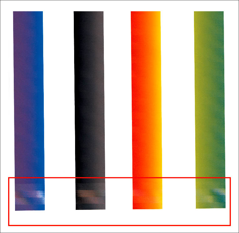

Доброго все времени суток! Проблема в ледующем не понню с какого времени, но проблема появилось! При печати на последних шагах головки появляются полосы или что-то вроде недокрашивания!
На прикрепленном файле видна проблема!

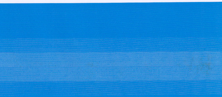

|    Сообщение #3 Отправлено 12 февраля 2014 - 08:40   lineprint
Прочистил проблема не ушла!
  • Прикрепленное изображение: полосы опять.jpg

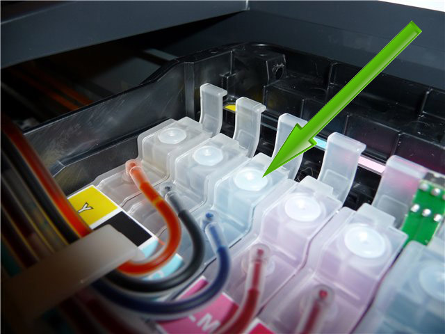

|    Сообщение #6 Отправлено 12 февраля 2014 - 11:03   pepsiman
возможно в картриджах много воздуха, сверху вытаскиваем силиконовые пробочки и шприцем вытягиваем воздух, картриджи перед этим нужно вытащить. Также может сыграть роль неправильная балансировка и загустевшие чернила. Посмотреть бы тест из из AdjProg - пункт PF\EJ adjustment

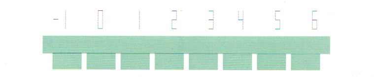

|    Сообщение #8 Отправлено 12 февраля 2014 - 11:51   lineprint

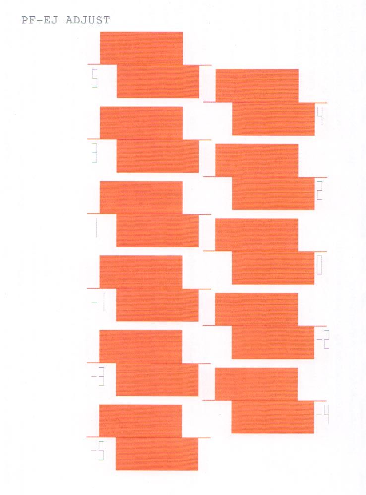

К сожалению дело не в бумаге, вот тест AdjProg - пункт PF\EJ adjustment, похоже беда в звездочках,??
Полосы видно только на нижней части или тест просто полосатый..
  • Прикрепленное изображение: smap.jpg
  • Прикрепленное изображение: Eject.jpg
|    Сообщение #9 Отправлено 12 февраля 2014 - 11:57   pepsiman
прямоугольники и те и те, должны ровно стыковаться, без накладок и разрывов, сначала жмем read (считать), затем после печати, вписываем номер, идеально состыкованных прямоугольников
|    Сообщение #10 Отправлено 12 февраля 2014 - 13:17   Sony_G
Просмотр сообщенияpepsiman сказал:
в продолжение сказаного, если таких не обнаружилось, вписывайте номер прямоугольников с минимальными погрешностями. После повторить процедуру. И так до тех пор пока не будет идеального результата.
|    Сообщение #11 Отправлено 12 февраля 2014 - 13:45   lineprint
Путем многоразовых тестов от значения 0-2, я дошел до 10-18, и проблема решилась! Спасибо огромное Пепсимен! :rolleyes:
