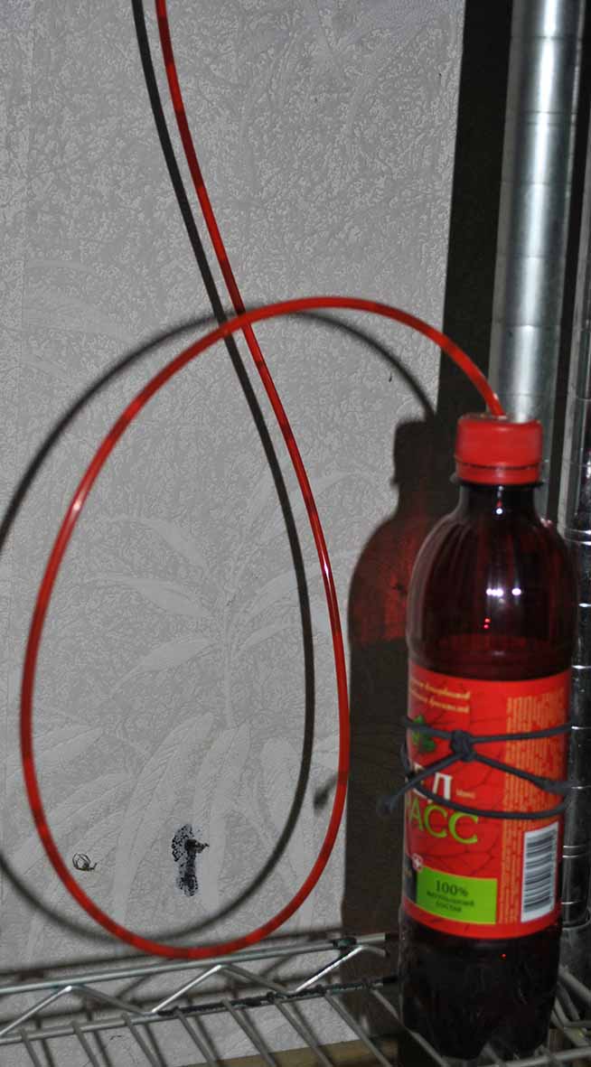

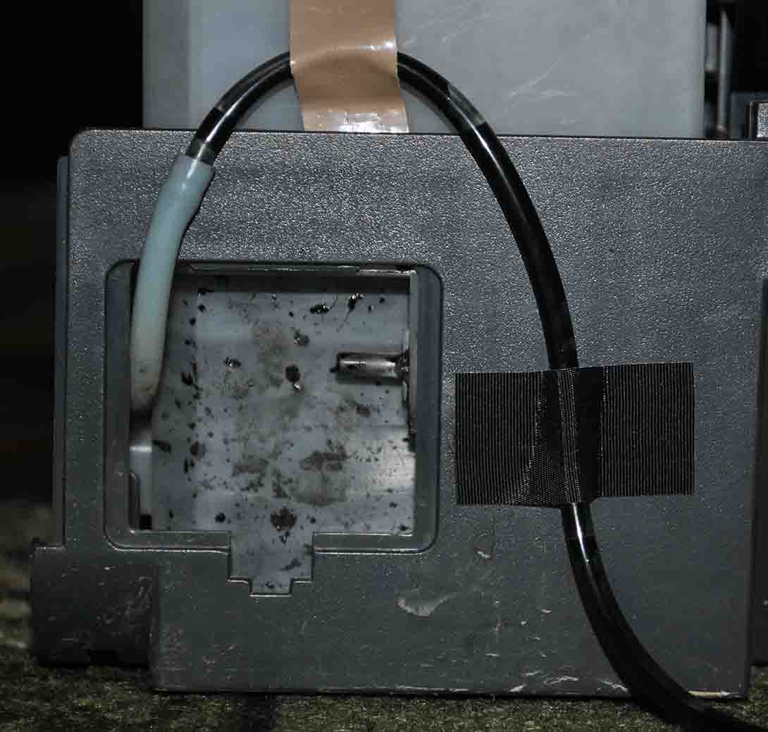

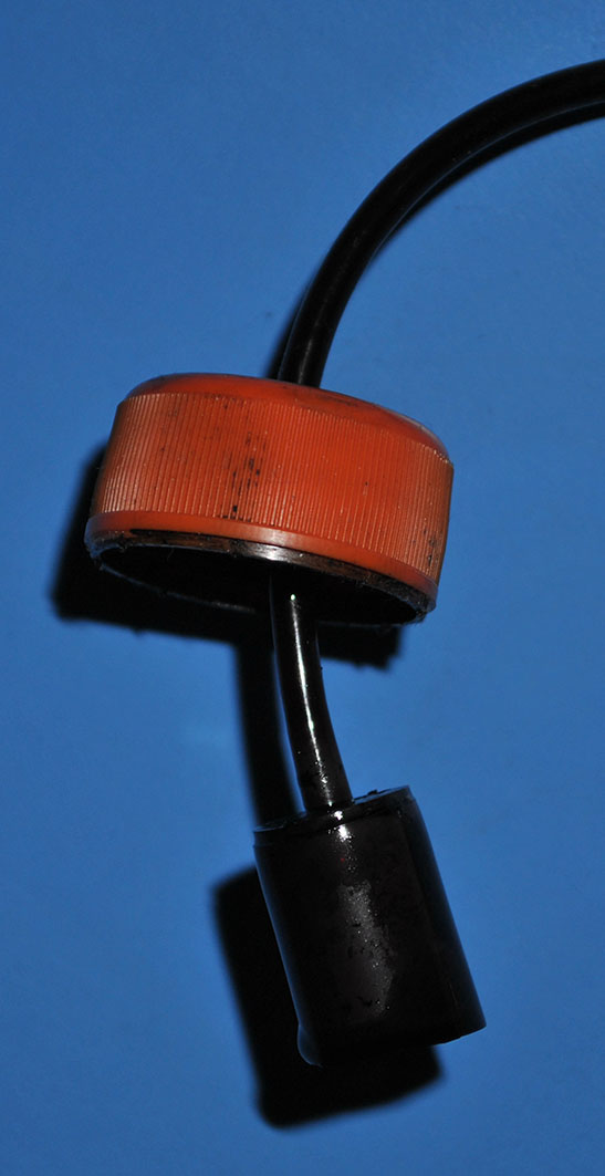

| Сообщение #4 Отправлено 12 февраля 2014 - 07:36
| Сообщение #5 Отправлено 13 февраля 2014 - 15:24
aVc, Александр, спасибо!
Ostrov, спасибо! Именно так и стоит большая ёмкость для слива - под столом.
Pepsiman, спасибо за фото! Воспользуюсь Вашим советом.

| Сообщение #6 Отправлено 13 февраля 2014 - 16:00
лучше здесь петлю, а то при первом варианте в капе чернила могут скапливаться и при проверке дюз, лесенка грязная будет

Pepsiman, спасибо за идею. Но думаю, что первый Ваш совет - правилный, а второй - нет. Если предположить, что дюзы в печатающей головке открыты и не держат чернила, то
отсос чернил из ёмкостей СНПЧ в сливную ёмкость произойдёт тогда, когда ёмкости СНПЧ, а точнее - их дно, будут находиться выше капы, а верхняя часть сливной трубки - на уровне капы или ниже капы (сливная ёмкость - на полу). Если петлю делать внизу, то такая петля на условия слива не повлияет. А петля, приклеенная к принтеру (первый вариант) - как раз влияет. Думаю, лучше загнуть эту петлю так, чтобы её верх был на уровне верха чернил в ёмкостях СНПЧ. Это будет эквивалентно установке сливной ёмкости на столе. Но поскольку дюзы всё же держат чернила, а капа не герметично перекрывает дюзы, то возможны все промежуточные варианты.
