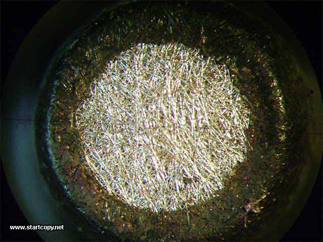

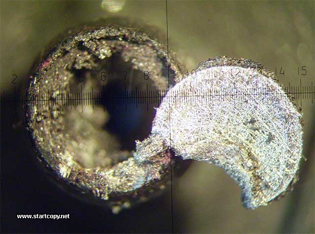

| Сообщение #16 Отправлено 14 февраля 2014 - 22:34
Видно забиваются сами сетки фильтра цвета,так как они выполнены из какого то синт. материала с очень мелкоячеистой структурой.
Интересно чем их можно продавить?
Фото фильтра цвета такой головки сделанные mag54,причём в той статье хорошо видно,что сами каналы достаточно большие и забиться не могут,тем более водянкой.

| Сообщение #18 Отправлено 15 февраля 2014 - 20:20
CanonMP810, отмывал эти сетки слабым раствором кислоты или другой агрессивной жидкостью, пока хватает пару капель хелпа.
Это плашки показывающие куда уехал СЕРЫЙ из за искажений цветов. Получается при смеси всех цветов чернил В ЦЕЛОМ. Из за проблем с серым, фотки будут похожи на какашку.
а что за планки на тесте дюз слева от каждой полоски цвета?
