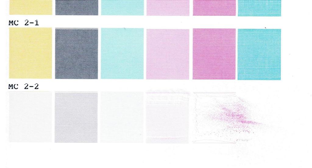

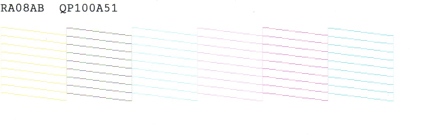

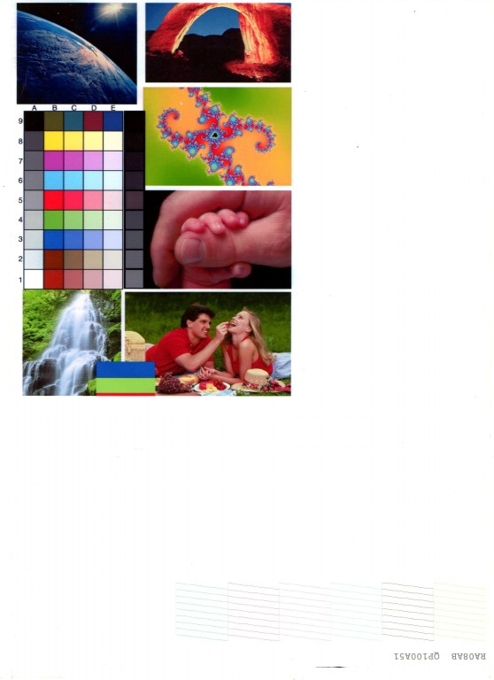

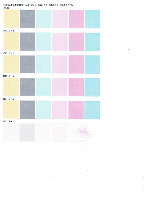

Друзья, колеги помогите! Принтер Епсон ТХ650, чернила inksystem, стоял некоторое время без печати. После "бутербродов", промывок и т.д. печатает "шо попало". Тест делал на фотобумаге, я выложил, на мой взгляд отличный. А вот при печати фото, за границами снимка заметно "облако" синих чернил, линии не четкие, крупное зерно. Печать страниц для калибровки, я такое вижу впервые.

срочно менять чернила, мыть систему и ПГ, шоб следов этой гадости не осталось...
| Сообщение #4 Отправлено 10 февраля 2014 - 22:33
Спасибо за совет. Хотя в чернилах уверен, больше четырех лет использую сам и другие. Принт принесли на ремонт.Может клиент какоето болото залил. Что получится отпишусь.

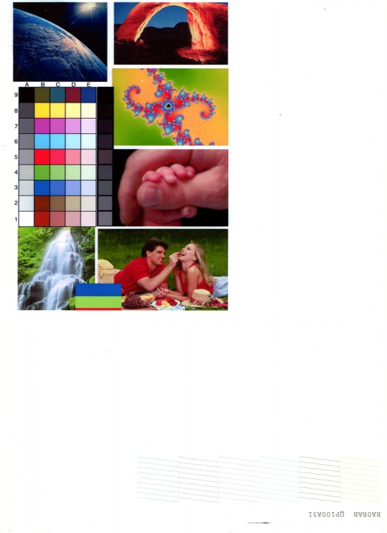

Друзья, столкнулся с похожей проблемой не корректной печати фото.
В текстовом режиме проблем вроде нет.
Помогите советом что можно сделать?

По Тх650, по совету, поменял чернила, промыл сис, не 100% но получилось добится норм результата. всетаки голова у принта серьезно "болела". Всем спасибо за участие и сочуствие.
