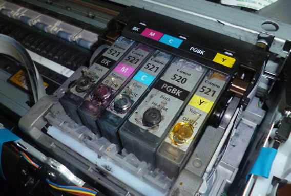

Canon 4700 в эксплуатации 2 года.Стоят родные чернильницы .Заправка производилась через отверстия в чернильницах, закрываемых спец.заглушками.
Чернила InkTec.Произошла закупорка слива пигмента.Принтер был разобран,прочищена помпа, узел слива.Так как пигмент не печатал решил промыть ПГ.
Промывку производил в жестком режиме,после суток отмачивания в ММ,прокачка шприцем с ММ+дистил.вода всех цветов.На прошлом принтере Canon IP4200
такая процедара неоднократно проходила.Теперь суть проблемы.Принтер собран без верхней и боковых крышек,чернильницы установлены,заправлены.После того как принтер включается и происходит калибровка головки чернильницы пустеют почти полностью.Однократное включение штатной очистки ПГ и чернильницы полностью сухие.Подозреваю повреждение ПГ жесткой промывкой.Может я не прав?
iP4700 после промывки ПГ уходят чернила проблема после промывки ПГ

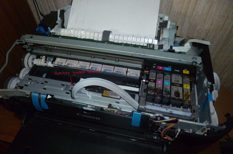

| Сообщение #8 Отправлено 11 февраля 2014 - 21:19
Герметичность картриджей проверена, в течение 2 лет закрываю пробками от капельницы "бабочка".В верхней плоскости картриджа есть отверстие в котором установлен пластмассовый шарик,через него вероятно производится завадская заправка.Так вот,берешь мед. иглу ,загибаешь кончик острия иглы,нагреваешь иглу на огне.Затем протыкаешь шарик ,игла быстро остывает,выдергиваешь шарик из отверстия.Пробка от капельницы плотно входит в это отверстие.Еще один момент:В нижней плоскости картриджа есть небольшое углубление в виде пирамидки направленной внутрь картриджа,так вот через это отверстие специальный датчик отслеживает объем чернил внутри картриджа.Датчик находится на металлической направляющей по которой перемещается головка.Это углубление на картридже нужно заклеить непрозрачным скотчем.Теоретически можно заклеить сам датчик(не пробовал).После этого принтер никогда не указывает на то ,что чернила на исходе или закончились,но программа по отслеживанию уровня чернил отключится сама без вопросов и угроз в адрес пользователя.Заправку картриджей производить обязательно на выключенном принтере(открыл крышку,голова выехала и поднялась,выдергиваешь вилку питания и он твой).Еще важный момент- как можно реже снимать с места картридж ,даже на выключенном принтере,и никогда на включенном.Таким образом пользуюсь принтером с родными картриджами 2 года не заменив ни один.Сегодня в связи со своей проблемой хотел купить 1 новый картридж,однако 400р(новый принтер IP7240- 3160р.)Отказался от этой идеи.Свою проблему кажется нащупал,но закончились черные чернила.Куплю чернила и добью или проблему ,или принтер.Прилагаю фото.
Такой дизайн,ничего лишнего.
Чернильницы.
Черный PG из за засора трубки слива чернил не работал 1,5года все тексты печатал в режиме "фотопечать".Все это время картридж стоял на своем месте наполовину пустой.После чистки помпы и промывки головы PG ожил!Хотя 1,5 года на распечатке образца о нем не было и следа.Сейчас печатает как новый.

| Сообщение #9 Отправлено 13 февраля 2014 - 10:55
Вчера купил картридж(оригинал) черный521ВК.После двух штатных "очистка"+"ГЛУБОКАЯ ОЧИСТКА" картридж пустой.500р. ушли в памперс .Вывод- проблема не в герметичности картриджа (якобы 100%),а в системе отвода чернил при чистке.Будем разбирать снова.
| Сообщение #10 Отправлено 13 февраля 2014 - 13:32
Мой вам совет: не используйте пигмент от ИнкТека, выведите трубки от помпы в бутылки и смотрите количество сливаемых чернил.
| Сообщение #11 Отправлено 13 февраля 2014 - 16:19
1.Перебирать разные чернила нет возможности.Городок у нас маленький всего 3 магазина с чернилами.Вчера купил черный CLI8,судя по флакону явное палево, но выбора нет. 2.Чернила от помпы залили все пространство под сливными трубками в поддоне.Когда я разобрал узел слива там было две трубки,которые соеденены с храповым механизмом, они идут параллельно с собственно сливными трубками.Так вот эти первые я пытался продуть шприцем воздухом,было ощущение,что они забиты краской,видимо я их пробил и теперь идет подсос воздуха т.е. система слива разгерметезировалась.Они играют какую то важную роль,к сожалению инфу по ним не нашел.Да еще все внутри довольно зас....но чернилами,не разобрался...Теперь из-за разгерметизации системы слива наверное и уходят чернила во время чистки и калибровки головки.При печати все нормально.
