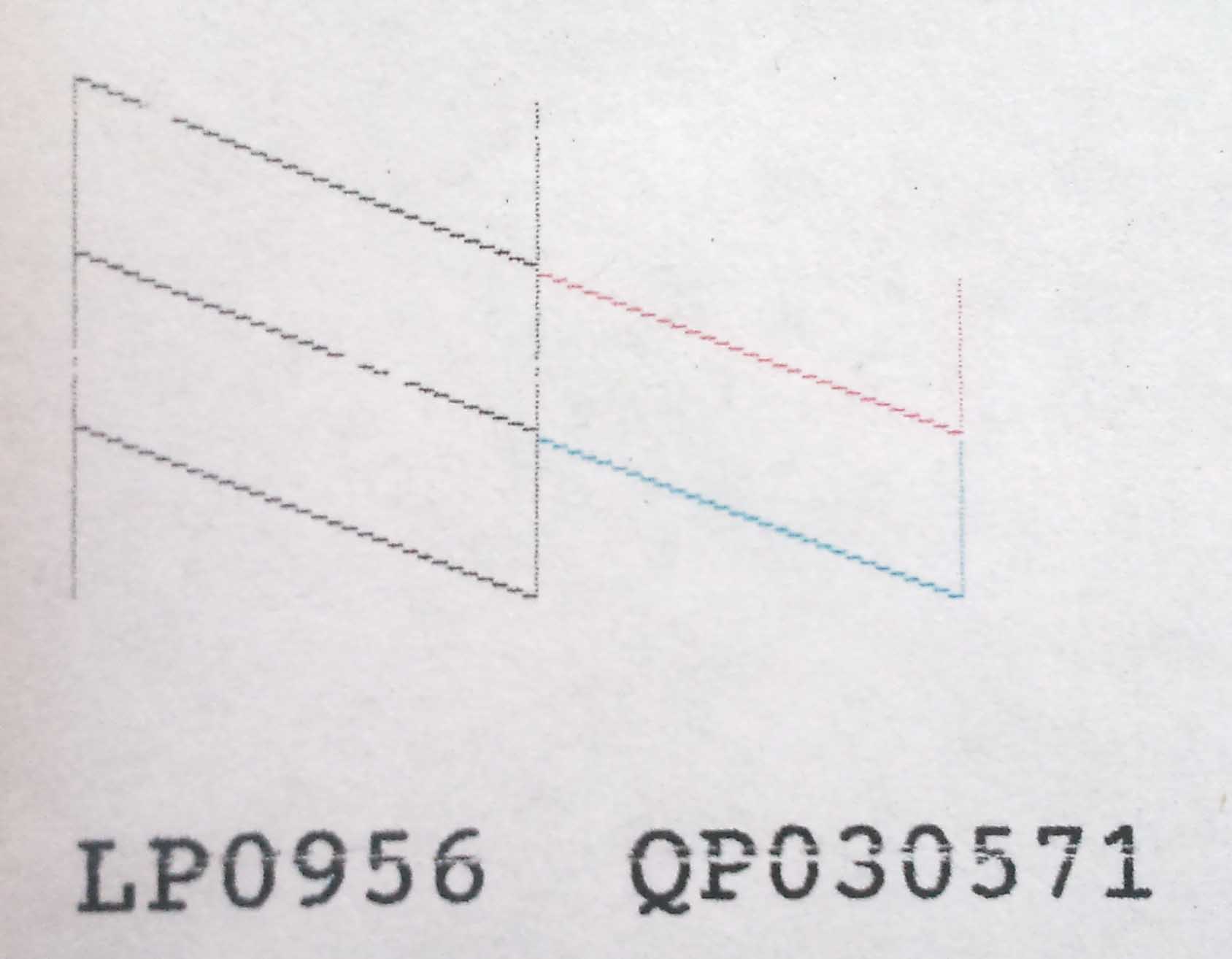

Условия задачи: epson cx3700 простоял год с оригинальными картриджами, в которых закончилась краска.
Недавно приобрёл пзк, после многочисленных чисток программными методами тест дюз выглядит так:
Прикрепленное изображение: DSC_0055!.jpg
Черный полосит, желтый не печатает.
В моем городе никто старыми принтерами не занимается, поэтому мне, нубу, нужна ваша помощь при прочистке печатающей головки.
Многие нструкции слишком сложные, решил извлечь пг и погрузить в промывочную жидкость.
Нашел инструкцию, но не знаю, как правильно промывать. Можно её погружать полностью, или нет? Сколько держать в жидкости? Подскажите, пожалуйста
|    Сообщение #2 Отправлено 09 февраля 2014 - 20:34   Manarbek
Была бы у меня такая проблема, не торопился бы ПГ снимать. Для начала заправив ПЗК промывочной жидкостью, сделал бы несколько прочисток, пока чернила из ПГ не выйдут. Потом уже заново залил бы и посмотрел на результат. Снимать ПГ это в крайнем случае. И Вы не написали главного: какие чернила залили в ПЗК и как недавно приобрели ПЗК? У чернил может быть истек срок годности, либо загустели (будь то водяка, то пигмент). ПЗК могли оказаться бракованными (где то воздух пропускает чаще всего).

Manarbek, 5 дней назад приобрёл вот такие ПЗК, чернила inktec пигмент. Больше грешу на засохшую голову, с картриджами и чернилами всё ок. Как же мне решить проблему?
|    Сообщение #4 Отправлено 14 февраля 2014 - 06:35   Manarbek
Ну ежели уверены что дело в башке, заливайте пигмент и вперед с песней....может и повезет и выйдет. А если не получится, можно ПГ снимать
