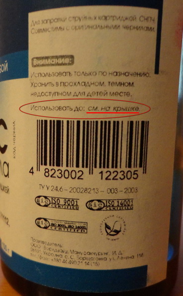

Nightspider, не спешите с заменой СНПЧ. Сначала нужно исключить фактор плохих чернил. Где Вы их покупали? Срок годности на банках в наличии? Тест дюз здесь был бы желателен.
Покупал я их(чернила)у официального представителя WWM В Казахстане, где смотреть срок годности на банках?Моя ссылка,Моя ссылка

Вот ё... не заметил, срок годности до 11.11.2016г.
В таком случае можно предположить, что с чернилами всё в порядке (надеюсь, банки с чернилами Вы распечатывали сами? Все были запечатаны?). Проверьте ещё, не пережат ли в каком-то месте шлейф СНПЧ... И, кстати, после обнуления чипа пропадают дюзы всех цветов, или только каких-то отдельных? Если отдельных - то одних и тех же, или разных?
